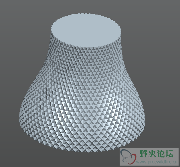

高手们都来看看这个有难度的钻石面

蛮简单的 应该有三种方法

链接:https://pan.baidu.com/s/1LQZ491X1CvEPJoFhONR1hg
提取码:um15
图片一采用的是  构线 加造型  可以解决所有的这类问题 ,可以控制边界可以控制上下段数。

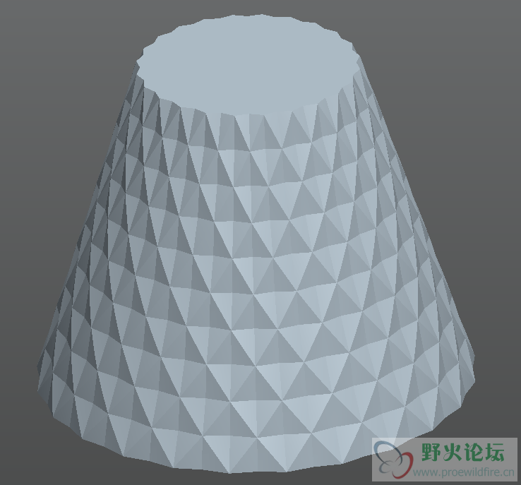

图片二采用的是  VSS有一定的局限性,可以满足各处直径圆大小,无法控制边界,从你出题可以看出没有边界要求。
还有一种方法是   直接阵列和造型  差不多。
构线加造型
构线加造型
VSS
VSS
