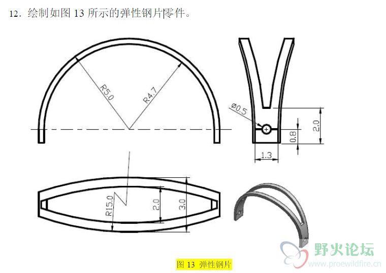

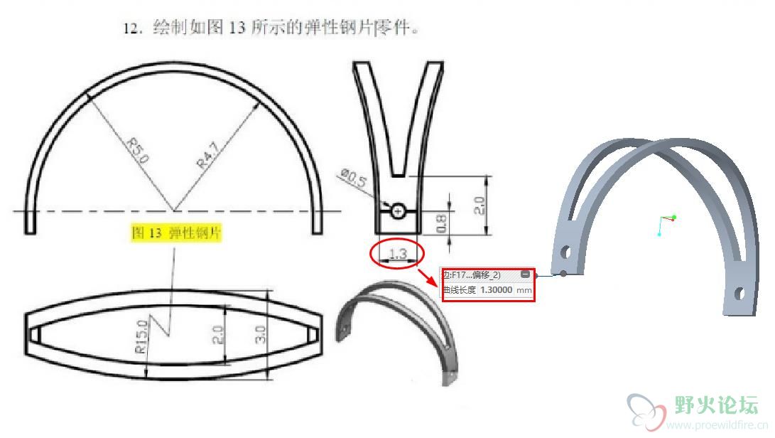

这个入门练习题,想了很久还是不会,请求详解
弹性钢片
弹性钢片

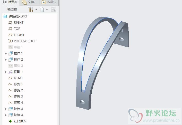

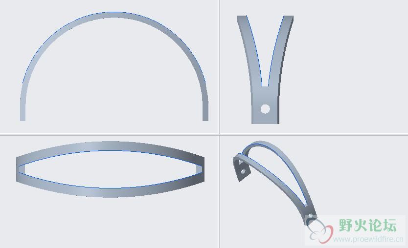

发表于 2017-2-4 17:56 | 显示全部楼层
优化后的结果。。。

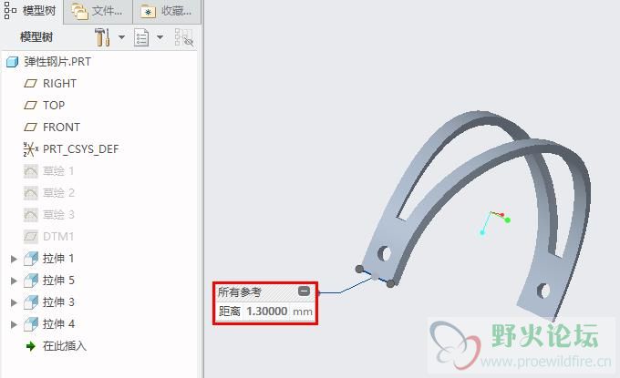

发表于 2017-2-4 20:15 | 显示全部楼层
1.3的 尺寸不能 100% 保证。。。仅供参考。
弹性钢片_xg.prt.zip (64.34 KB, 下载次数: 21)    creo4.0版本

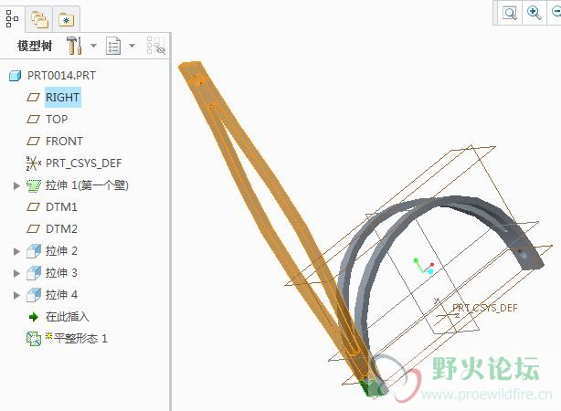

发表于 2017-2-5 10:59 | 显示全部楼层
实际生产会这样建模。
leisd 发表于 2017-2-5 08:43
这个不是钣金件吗?为何不在钣金里面图?
是不是因为边上是斜面的?实际生产很难弄成那样子的吧。

发表于 2017-2-5 18:16 | 显示全部楼层
同意4楼的说法,在钣金下全程拉伸命令就可以做出来,我做的时候感觉像拉伸练习题,而不象是在做产品。

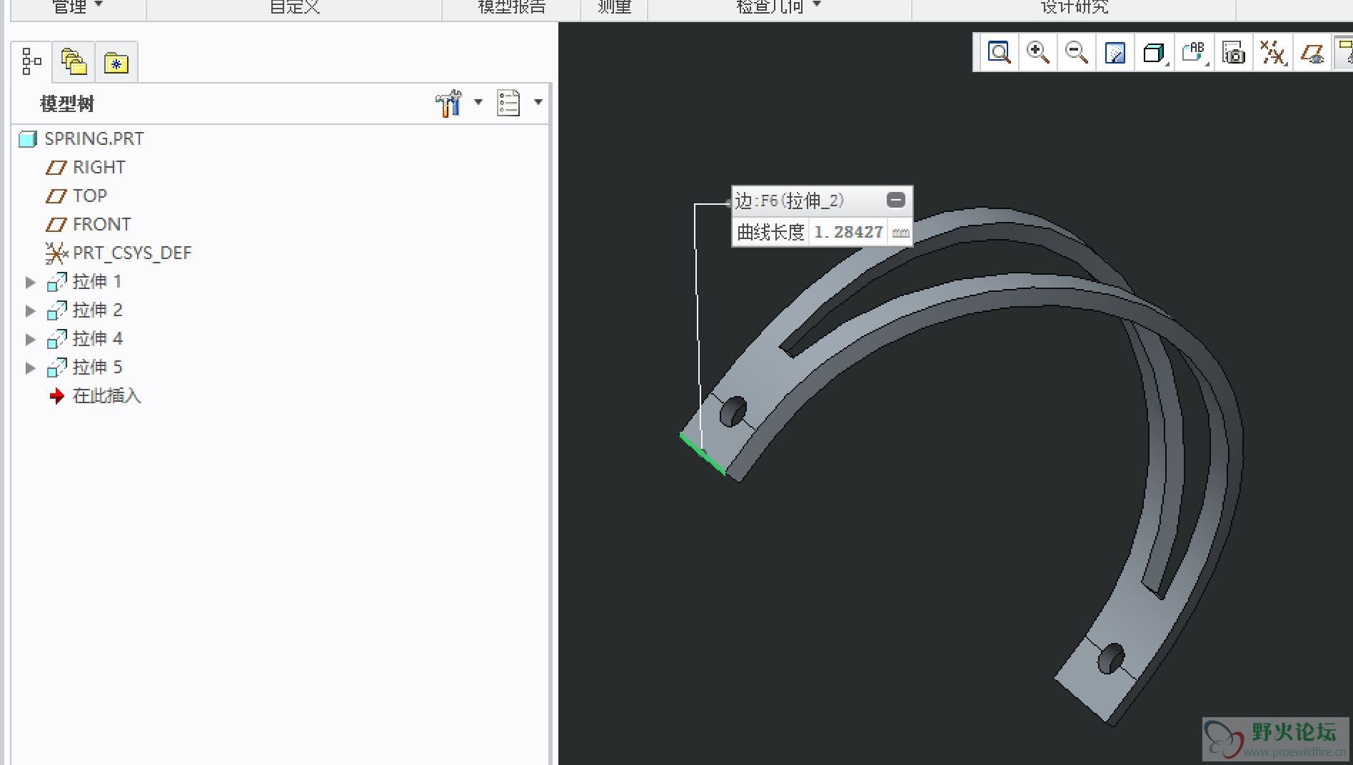

1.3那尺寸实际只有1.28
要得到1.3,需要做2次偏移
附上3D (creo2.0)
spring_2D&3D_0205.rar
115.34 KB, 下载次数: 15
sdgdjgb + 1 正解

发表于 2017-2-5 19:33 | 显示全部楼层
壁厚平均,用实体画也可以展开,
阁下提供下3D
我按照常规画 ,那1.3尺寸只有1.28~
不想再通过2次偏移得到1.3的数据

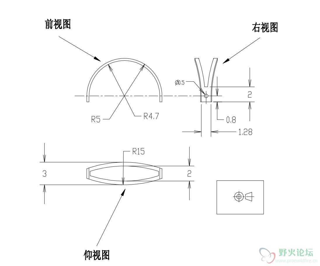

发表于 2017-2-5 20:00 | 显示全部楼层
mico_zhao 发表于 2017-2-5 19:33
壁厚平均,用实体画也可以展开,
阁下提供下3D
是的,1.3这个尺寸我的也是1.284,图纸标的所有尺寸精度是0.X,也就是小数点后一位,所以四舍五入显示成1.3,如果图纸标注的时候尺寸精度定的是0.XX,1.3这个尺寸应该会是1.28
