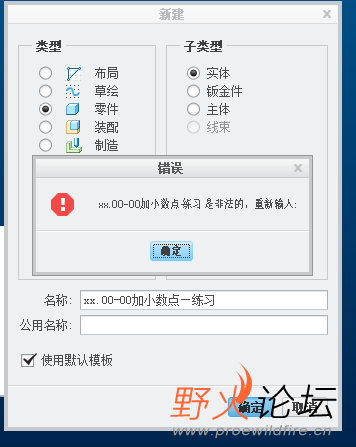

发表于 2024-12-19 16:03 | 显示全部楼层 |阅读模式
在工作中CREO 文件名不支持点(.)的输入,现在则会使用下划线(_)来代替点(.)的输入,然而工程图缺要求以点(.)的形式存在。
例如:CREO 文件名为:01-02-03-04产品图号为:01.02.03.04工程图需调用:01.02.03.04
我怎么都没有设置好请问要怎么设置

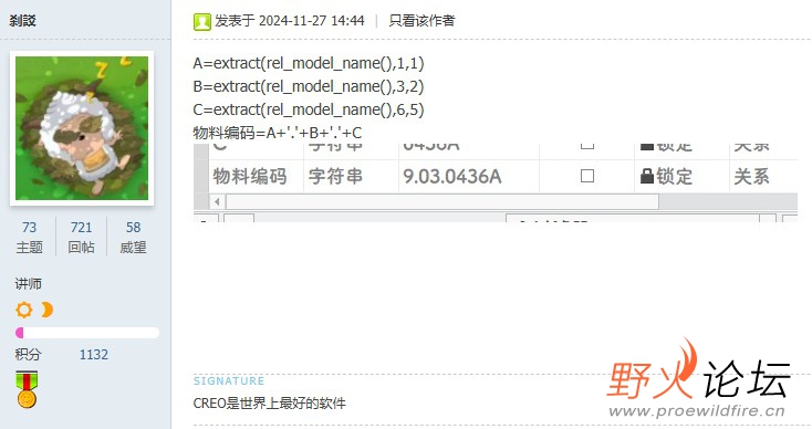

发表于 2024-12-19 17:54 | 显示全部楼层
设置关系式提取文件名有用的部分,如下原文件名是9_03_0436A,经过提取就是你要的效果,你按自己的规则改一下提取段就好了

发表于 2024-12-20 07:31 | 显示全部楼层
http://www.proewildfire.cn/thread-172366-1-1.html
看下这个帖子的内容就知道了

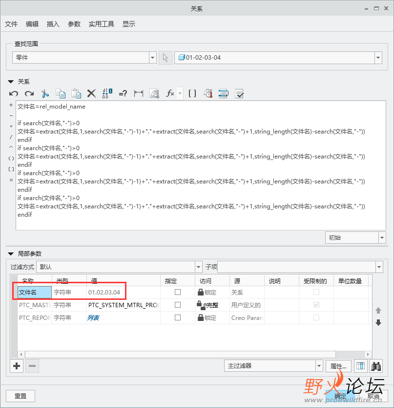

使用下面这段关系式,工程图引用 "文件名" 这个参数即可,文件名的位数有变化也不影响,如果多于4个层级,那就把关系式多复制一次
文件名=rel_model_name
if search(文件名,"-")>0
文件名=extract(文件名,1,search(文件名,"-")-1)+"."+extract(文件名,search(文件名,"-")+1,string_length(文件名)-search(文件名,"-"))
endif
endif
endif
endif

 楼主| 发表于 2024-12-21 10:55 | 显示全部楼层
kww6hh 发表于 2024-12-20 15:58
使用下面这段关系式,工程图引用 "文件名" 这个参数即可,文件名的位数有变化也不影响,如果多于4个层级, ...
我这个怎么没有变啊
我这个怎么没有呢?
我这个怎么没有呢?
178
206
 楼主| 发表于 2024-12-21 11:41 | 显示全部楼层
sbfj 发表于 2024-12-21 10:55
我这个怎么没有变啊
好用好用太好用啦。搞定啦。谢谢

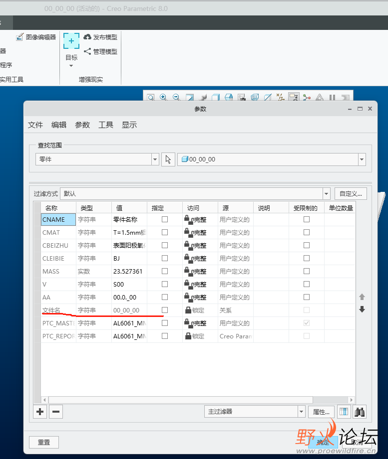

发表于 2024-12-21 15:51 | 显示全部楼层
sbfj 发表于 2024-12-21 11:41
好用好用太好用啦。搞定啦。谢谢
注意你文件名里面的横杠,是下横杠"_",还是连接符"-",你之前要求的文件名是连接符"-",但是这个图变成了下横杠“-”,你自己在关系式里面改一下即可
