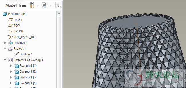

发表于 2015-1-23 13:12 | 显示全部楼层
creo 3.0参考下
prt0001.prt.2.zip
155.86 KB, 下载次数: 990

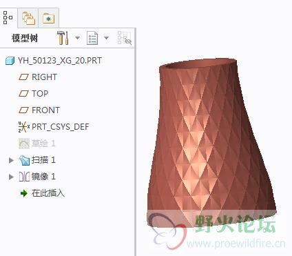

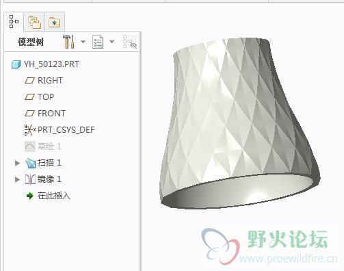

发表于 2015-1-23 14:04 | 显示全部楼层
仅供参考。。。
yh_50123_xg_20.prt.zip (207.55 KB, 下载次数: 1262)
回复 10 0
