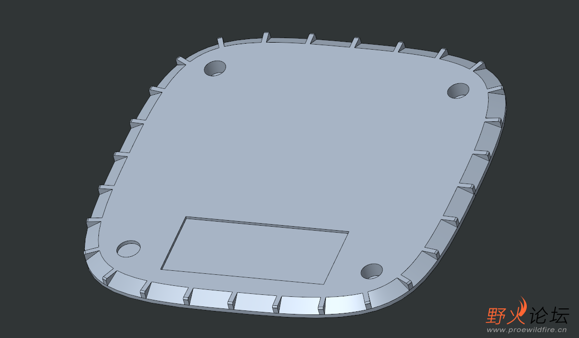

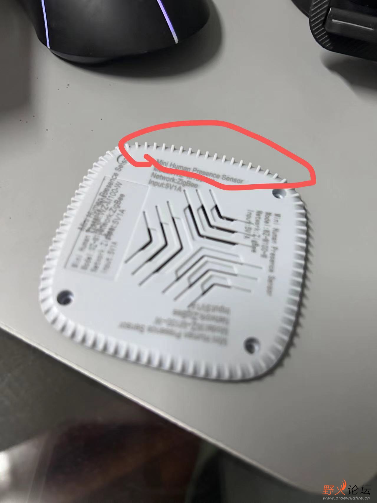

请问这四周环绕的地方 怎么建模呢。试了半天阵列,都不行。

发表于 2024-6-18 08:04 | 显示全部楼层
这个用沿曲线阵列就可以解决的

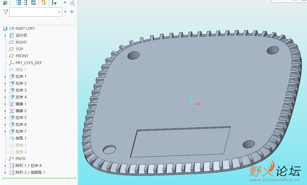

发表于 2024-6-18 10:39 | 显示全部楼层
深圳包哥 发表于 2024-6-18 08:04
这个用沿曲线阵列就可以解决的
曲线阵列粗粗一看没问题,但是仔细看的话不行,角部边缘无法对齐
但是拉伸的时候,外面做长一点再切除,是可以对齐的

发表于 2024-6-18 10:50 | 显示全部楼层
你用可变发生位移

发表于 2024-6-18 11:07 | 显示全部楼层
柔性建模替代

发表于 2024-6-18 11:26 | 显示全部楼层
22.prt.rar (336.62 KB, 下载次数: 11, 售价: 2 金钱)
Creo10
