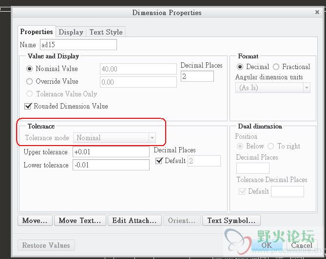

請教各位先進2D標註時要標示公差值,但選項模式卻反灰了,這要如何開起來使用呢?
要在哪裡加入參數呢?
謝謝先喔!

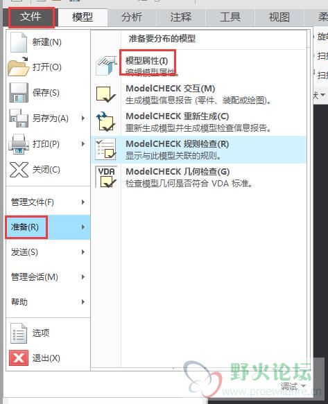

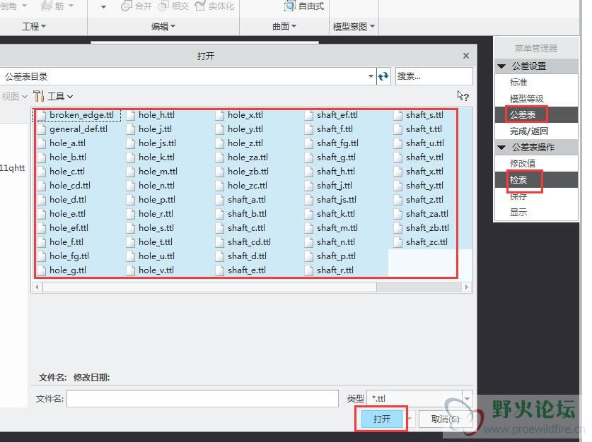

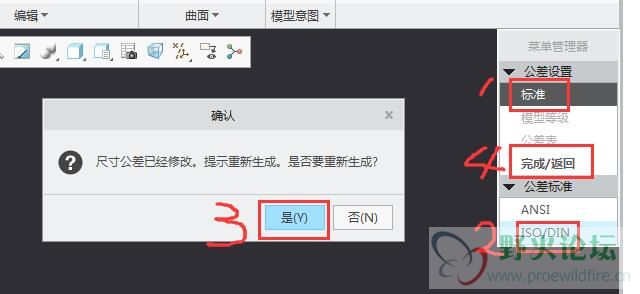

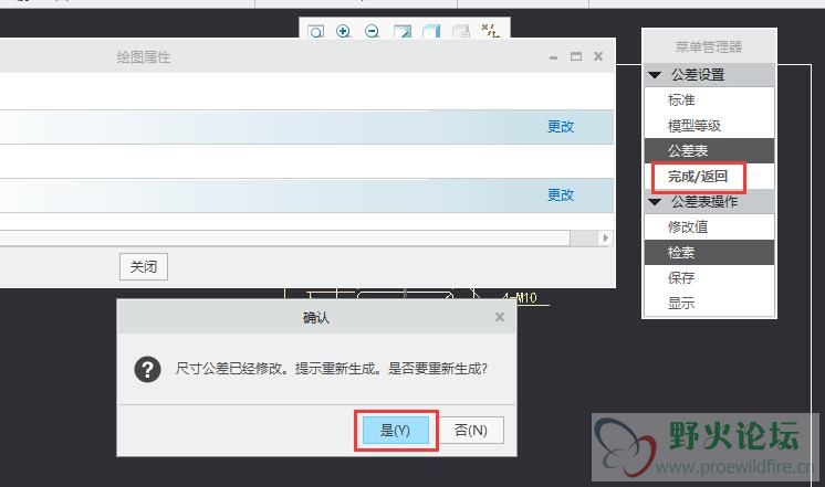

这个需要在零件模板中设置公差标准并将公差表检索出来才行的
具体操作步骤见图示
