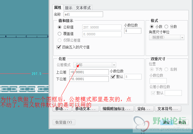

为什么我做了一图框以后,“公差模式”那里就变灰了,点不动了。而软件默认的是可以的有没有那位大神知道为什么,麻烦指导一下,谢谢!

文件→准备→绘图属性→tol_display,改为YES,设置一下,如果设置了,我就不知道了

按照您教的方法,已经解决了。非常感谢你的帮助,辛苦你了

请问一下,这个配置能保存吗?还是每次都必须配置一次,谢谢!

保存的方法我会了,谢谢你了

配置文件可以保存的。不然,每次设置很麻烦的,
