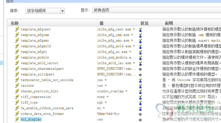

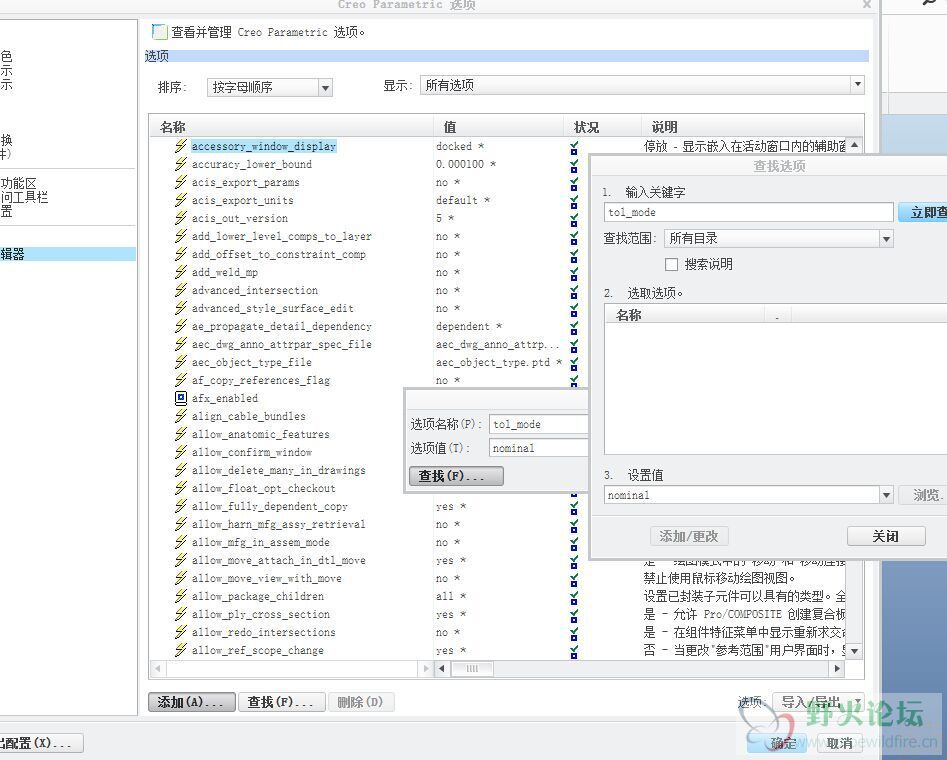

请问我在做工程图的时候,这个公差模式,为什么不能选择。我要标注正负公差,怎么标注?
我在配置这个文件的时候,这个tol_mode   nominal这个怎么不能加上去。
公差模式中的,为什么不能选择。
公差模式中的,为什么不能选择。
为什么tol_mode中的nomi加不上去?

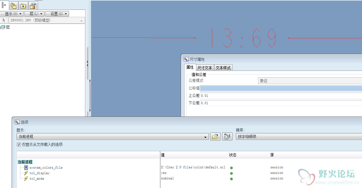

你好,我这里tol_display 已经选择成了yes
怎么那个尺寸属性里面的公差模式还是不能选择的?

估计你是把(.pro)和(.dtl)文件搞混了

工程图和config.pro 里分别都有这个 tol_display 选项,请都设置为 yes

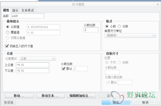

 楼主| 发表于 2015-4-6 12:59 | 显示全部楼层
你好,确实,我一直以为工程图里面的配置文件,是直接在.pro文件里面设置好了就行了,现在懂了,谢谢。请问creo3.0里面的绘图和格式里面的两个dtl是不是不能设置成一样的,这两个是不是两个单独的文件。
