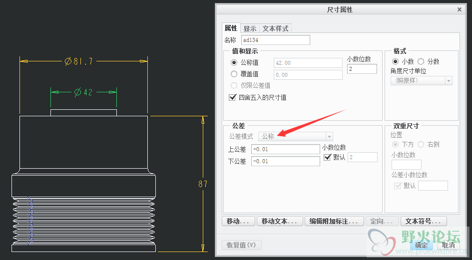

发表于 2017-4-27 09:57 | 显示全部楼层 |阅读模式
为啥creo3.0工程图里的尺寸公差的选项是灰色的??哪位大神能说解决下么

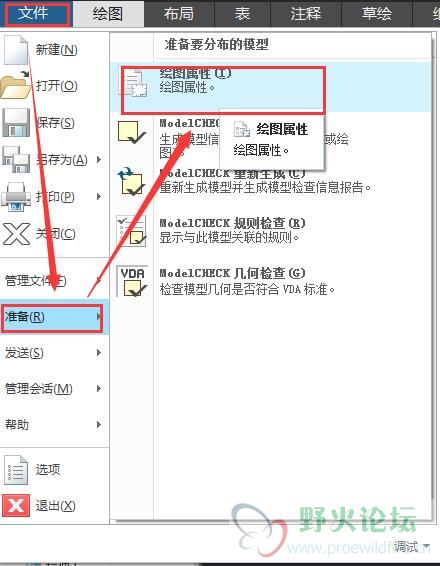

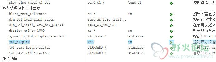

发表于 2017-4-27 11:03 | 显示全部楼层
绘图选项设置 tol_display   yes

发表于 2017-4-27 14:03 | 显示全部楼层
这里是设置成了yes了啊

发表于 2017-4-27 14:05 | 显示全部楼层
这里面设置有什么要改的吗

发表于 2017-4-27 21:17 | 显示全部楼层
config.pro 和 工程图选项里的  tol_display  都设置成 yes
