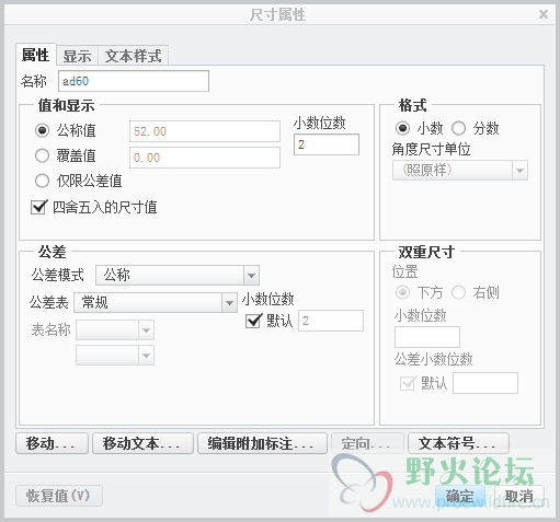

如图,默认的是公称,我想把公称修改为加减。不用每次都手动修改。请问有什么办法?谢谢

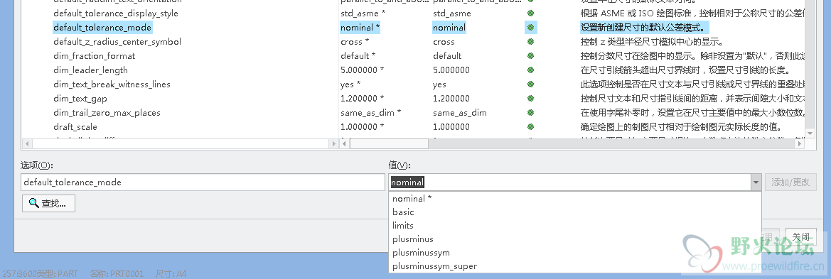

我有制作模板,图框和图形显示都设置好了。但不会设置默认公差的显示

模板的绘图属性里改这个选项就行了哇

谢谢,是正解,不过要选择plusminus
