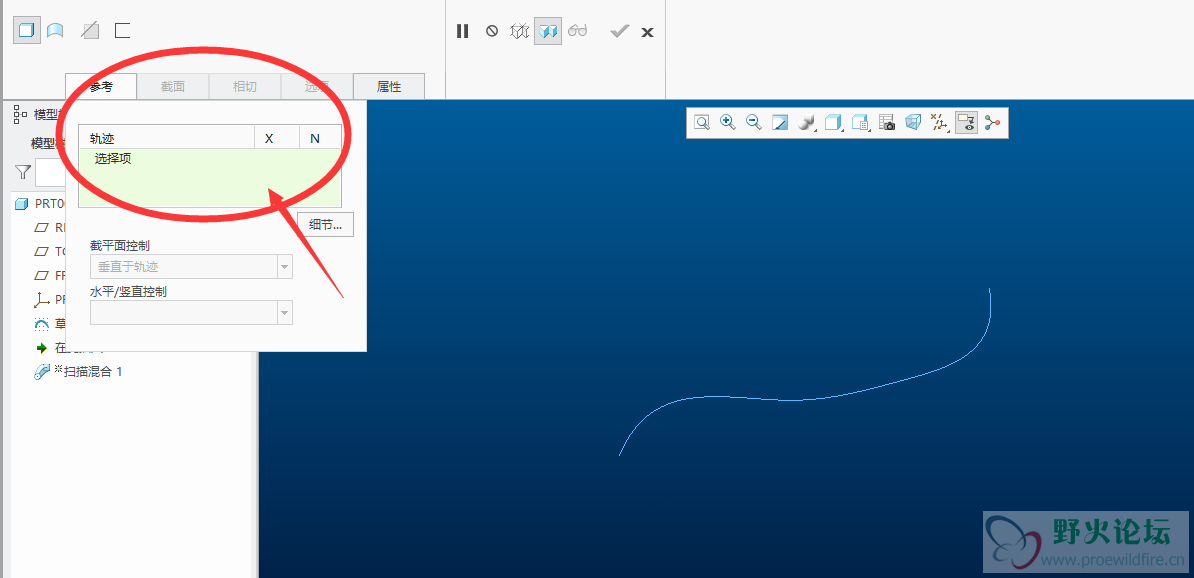

求助,如图,那个载面怎么不能点击,灰色

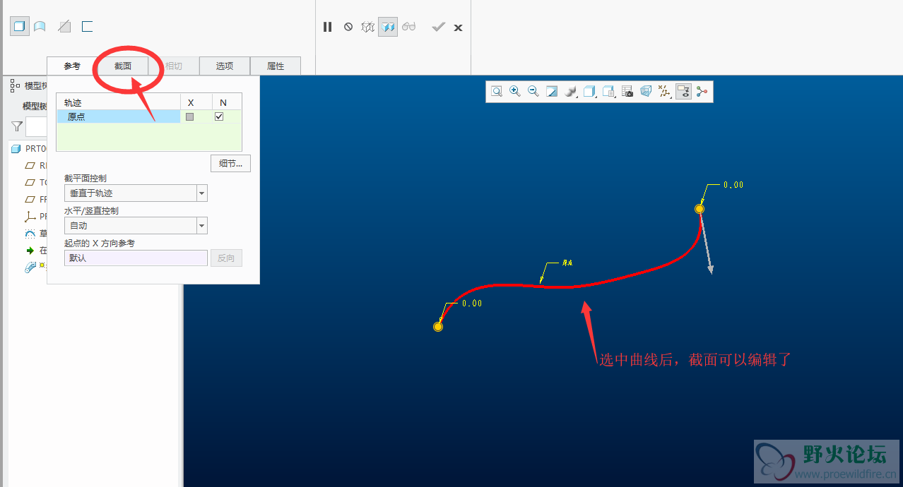

先建立轨迹,选中轨迹后,就可以草绘截面了。

先画条轨迹线,进入扫描命令后选取轨迹线,就可以点截面了。一定要先画好轨迹线

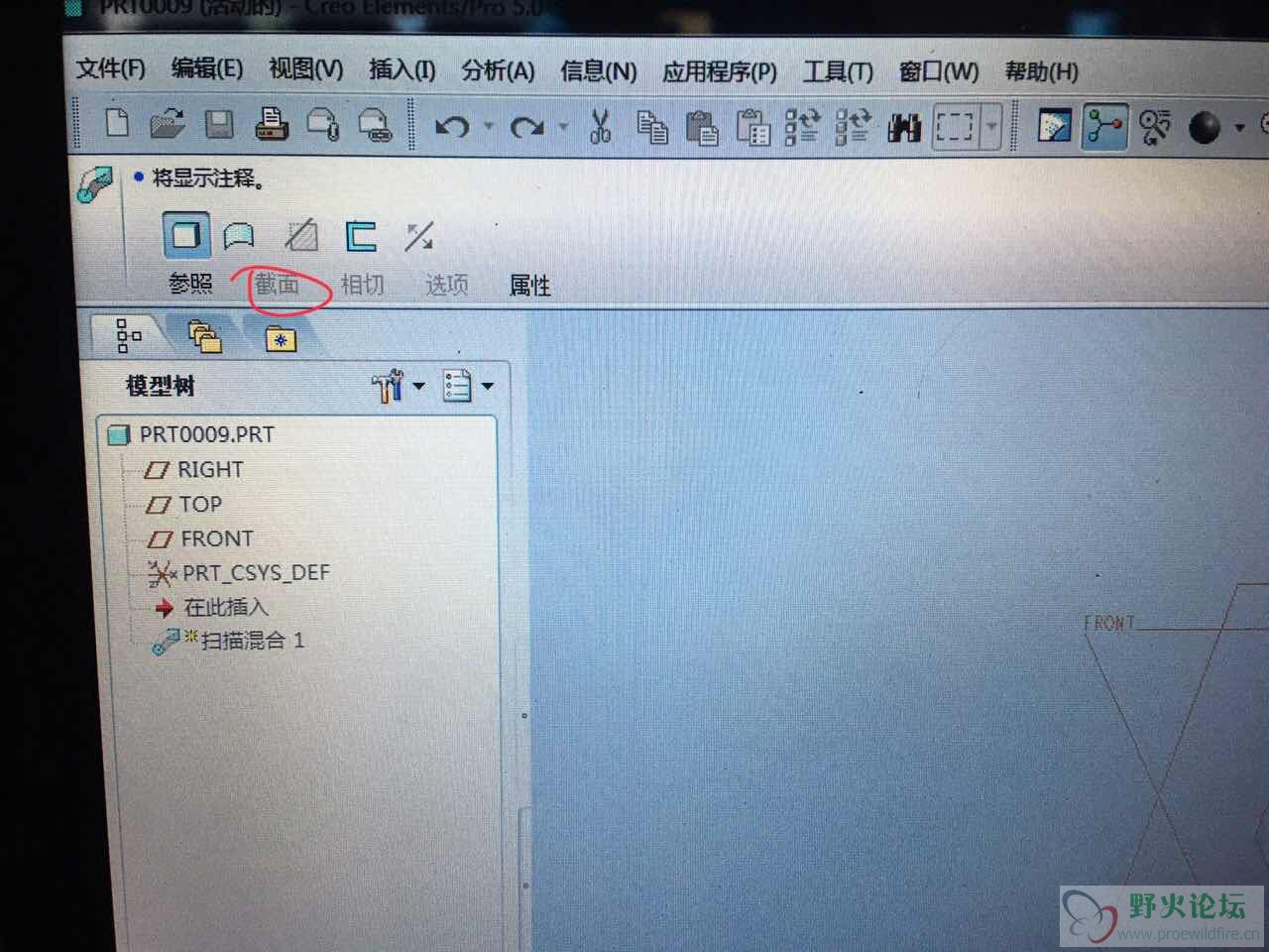

有大佬知道为什么我参考那里点不出来嘛?
