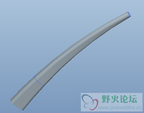

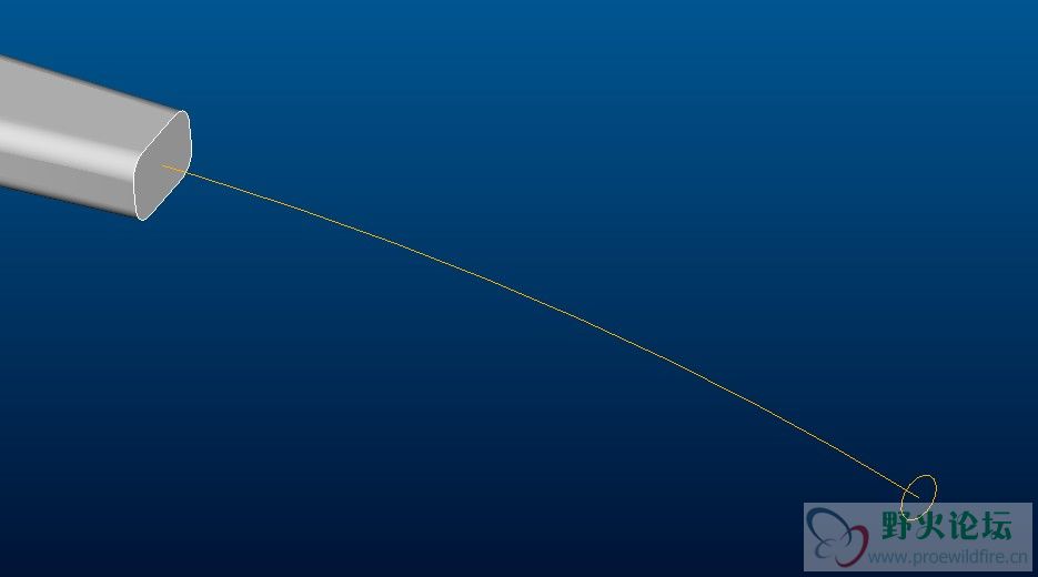

一头是方的已经倒了R角,另一头是一个圆;会的说下,谢谢

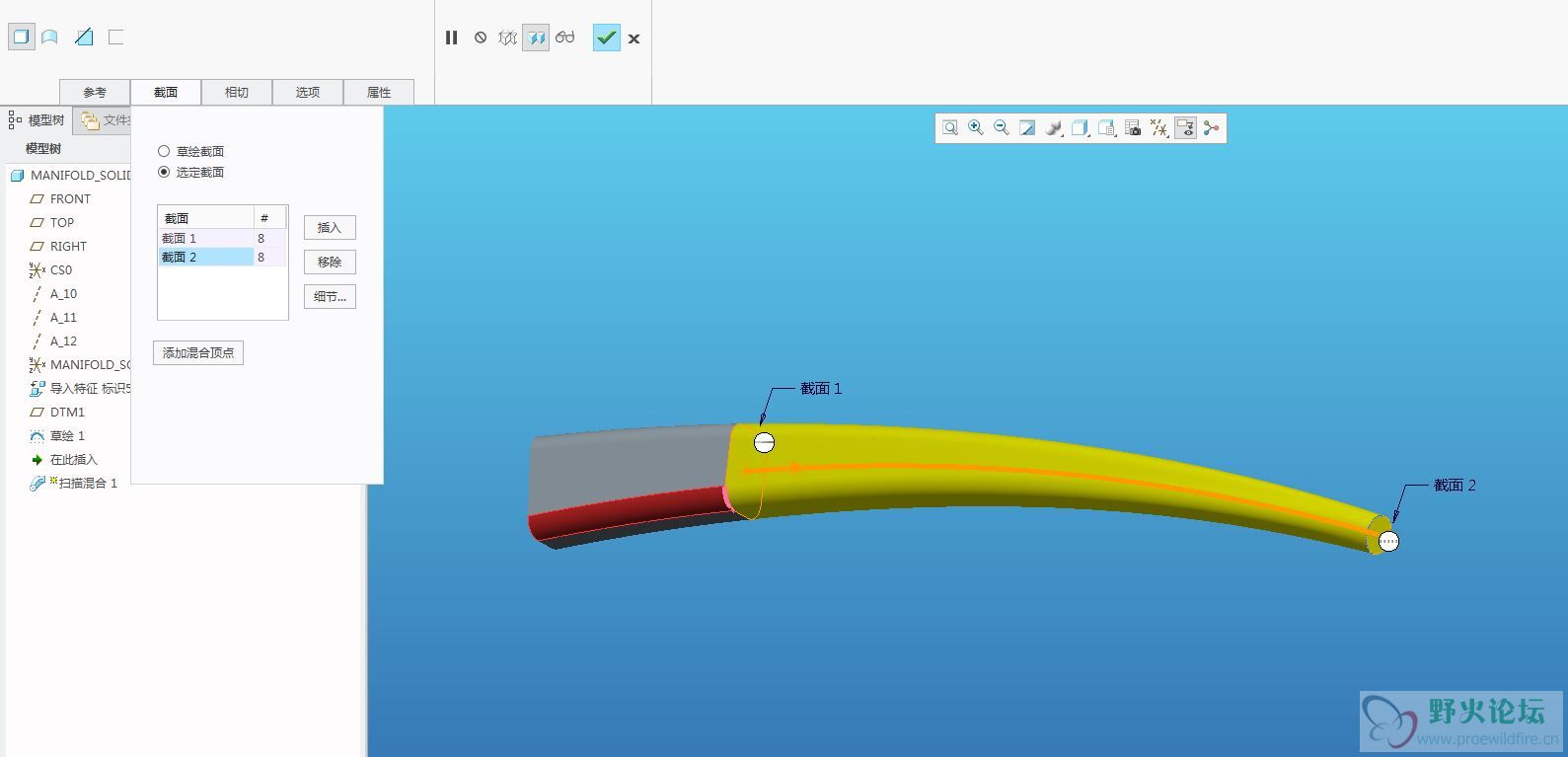

扫描混合,选择截面(将圆对应打断成和方的相同的边数)保持起点和方向一致就行了,约束相切

要保证每个草绘的截面段数一样,
矩形倒了圆角,那么这个截面就有8段了,
所以你的那个圆形也要分割成8段

圆要打断的    而且方向要一致

扫描混合和混合一样   关键是每个截面的段数要一样  不然就会失败
发表于 2017-8-9 14:31 | 显示全部楼层
要求圆的截面与与倒角过的矩形截面相对!且要求段数一致,方向一致,要不就会扭曲!!!

移除圆角,混合扫描,倒圆角

谢谢,已解决
