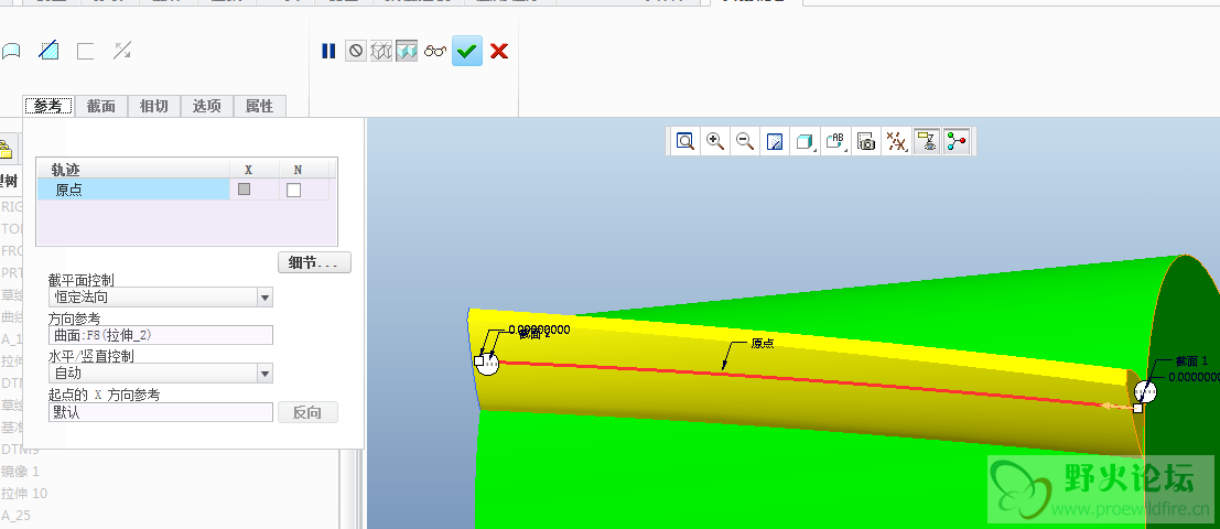

发表于 2017-6-19 18:00 | 显示全部楼层 |阅读模式
    我画了一个斜齿轮。利用扫描混合来生出。轨迹是利用投影到分度圆的面来形成的。截面是选取的端面两个齿厚的面。这样以后,就出现了一根齿中间会多出来一个面,然后把一根齿截成两段。
    在扫描混合的时候,原点在轨迹中间。可其他没问题的齿轮,原点也在轨迹中间。看起来没影响啊。
    这种情况是怎么回事啊?
    顺便问一下,在画斜齿轮的时候,用到了投影轨迹。所以需要画一个分度圆的面。可是保存在stp文件以后,导入workbench以后,会出现两个实体。可不需要保存那个分度圆面的,这种情况应该怎么办啊?
    谢谢各位了。

发表于 2017-6-19 20:13 | 显示全部楼层
扫描时多出来一个面,你检查一下你画的的线段是否是一根连续的线段而不是一节一节的。出现两个实体?你事先没将它合并一个实体么?你只是要齿轮,齿的实体么?中间分度圆不要?   (workbench这是什么?学习学习)
 楼主| 发表于 2017-6-19 20:57 | 显示全部楼层
原木设计 发表于 2017-6-19 20:13
扫描时多出来一个面,你检查一下你画的的线段是否是一根连续的线段而不是一节一节的。出现两个实体?你事先 ...
我发现,画齿轮的时候,左旋都没问题,就右旋有问题。
我画齿轮的渐开线是偏左的,我估计和这个有关。
workbench就有限元分析软件。和ansys一样。
 楼主| 发表于 2017-6-19 21:02 | 显示全部楼层
我发现,中间多出来的截面的中点在我轴的中心线上。看起来这个多的截面和轴中心线确实有关系。。。
发表于 2017-6-19 21:23 | 显示全部楼层
我画斜齿轮也有这个线,不是面,齿轮厚度小点就没了,不知道原因。另外我觉得轨迹线应该用包络做,投影会变形吧。

 楼主| 发表于 2017-6-20 11:20 | 显示全部楼层
ceicey 发表于 2017-6-20 00:34
mark学习,是不是和workbench不兼容的问题!
保存的stp文件,应该没事。
而且,这个中间的在creo里就能点到。应该是扫描混合的问题。

 楼主| 发表于 2017-6-20 15:47 | 显示全部楼层
br16089 发表于 2017-6-20 15:13
直接布尔加一下不行吗?
我现在把扫描混合的截面画大了一点,可以导入workbench了。可是还是会有中间截面以及被打断的线和面。
