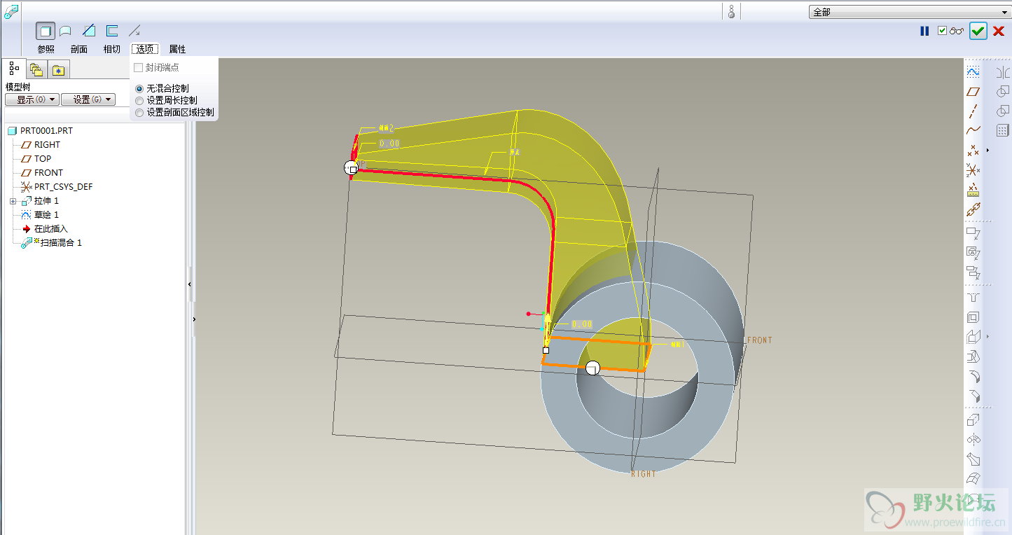

请问扫描混合能像扫描一样合并端吗?应该怎么使用....
如图
如图

好像是不能的   可以先扫曲成曲面   并封闭端   然后把嵌在实体体那头给修剪出空的  再实体化曲面就会去掉里面多余的
发表于 2016-10-3 19:41 | 显示全部楼层
你这个可以把圆环先拉伸成实心的,扫描混合完后中间再切孔

 楼主| 发表于 2016-10-4 08:49 | 显示全部楼层
zjdygdcq 发表于 2016-10-3 16:25
好像是不能的   可以先扫曲成曲面   并封闭端   然后把嵌在实体体那头给修剪出空的  再实体化曲面就会去掉 ...
谢谢高工.
48
谢谢。
