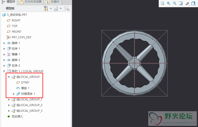

各位大神,这个扫描混合以轴阵列为啥会失败呢?

扫描特征是不能单独阵列的,需与扫描轨迹成组后再阵列
帮你调整了一下问题就解决了,如下图所示
 楼主| 发表于 2018-5-19 08:15 | 显示全部楼层
帮你调整了一下问题就解决了,如下图所示
非常感谢!

为什么我下载了他的prt文件  把草绘和扫描混合组成了一个组,阵列还是有2个出不来
