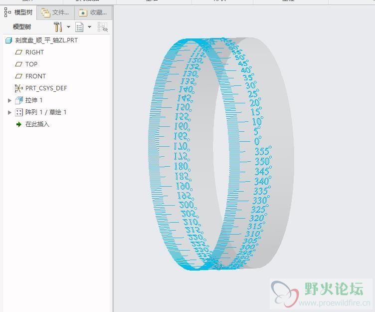

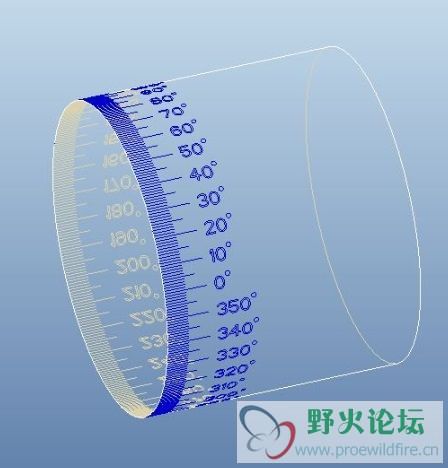

求各位大大帮下忙,轴阵列用关系时一直出错,要怎么用阵列做出图上的刻度

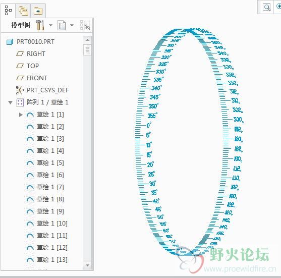

网上有很多这类练习的,还有专门教程,关系式错误大多是因为输入错误引起的,一个非常关键的问题是关系式输入只能在纯英文状态下输入,这点一定要切记,否则就会出错
详细的建模步骤及关系式请参照我今天发的专贴
http://www.proewildfire.cn/thread-142495-1-1.html
最后完成效果图如下
