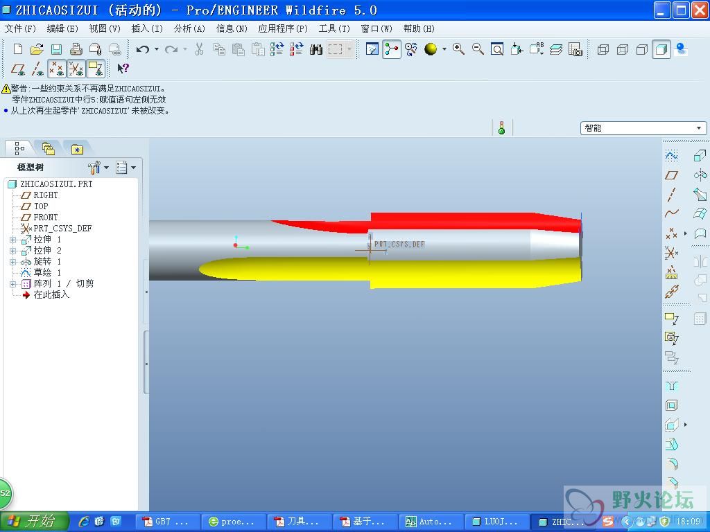

红色的槽是原来的,黄色的是轴整列出来的 为什么长度不一样 出了什么问题?

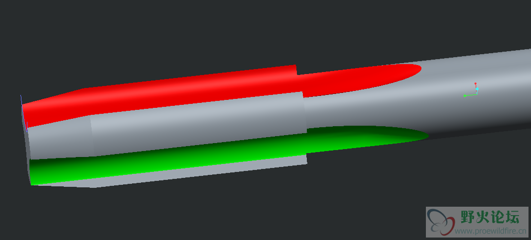

应该是某个尺寸不是强尺寸。
我将你的轨迹截图尺寸 全部强尺寸后 就OK了
不知道我的方法对不对

 楼主| 发表于 2017-3-14 21:53 | 显示全部楼层
星河万里 发表于 2017-3-12 21:14
老哥 你看下
应该是某个尺寸不是强尺寸。
首先谢谢哥 但是你的这个文件我布置到为什么打不开 能和我说以具体是哪个尺寸需要变成强尺寸呢?
我还是做不成
发表于 2017-3-18 22:34 | 显示全部楼层
我还是 ...
其实我也不知道哪个尺寸是弱尺寸。。。
我的做法是尺寸全选,Ctrl+T 是将弱尺寸转换强尺寸的快捷键
