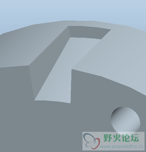

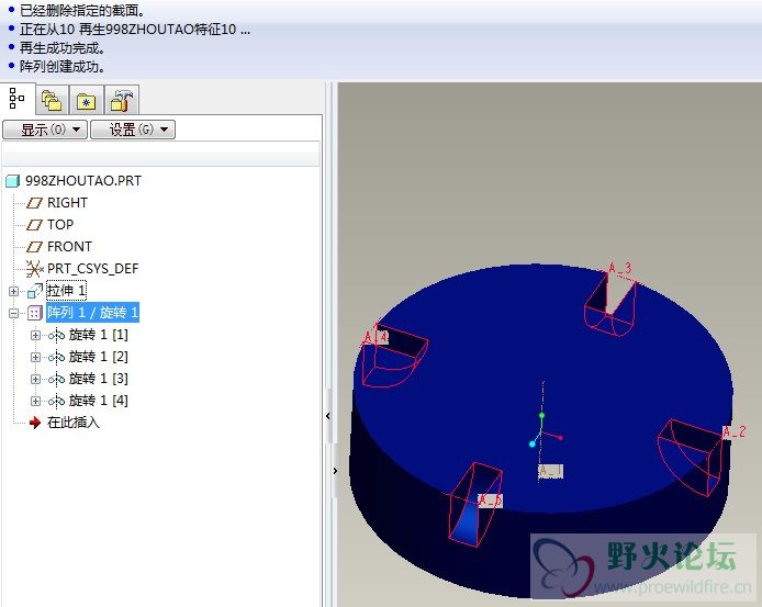

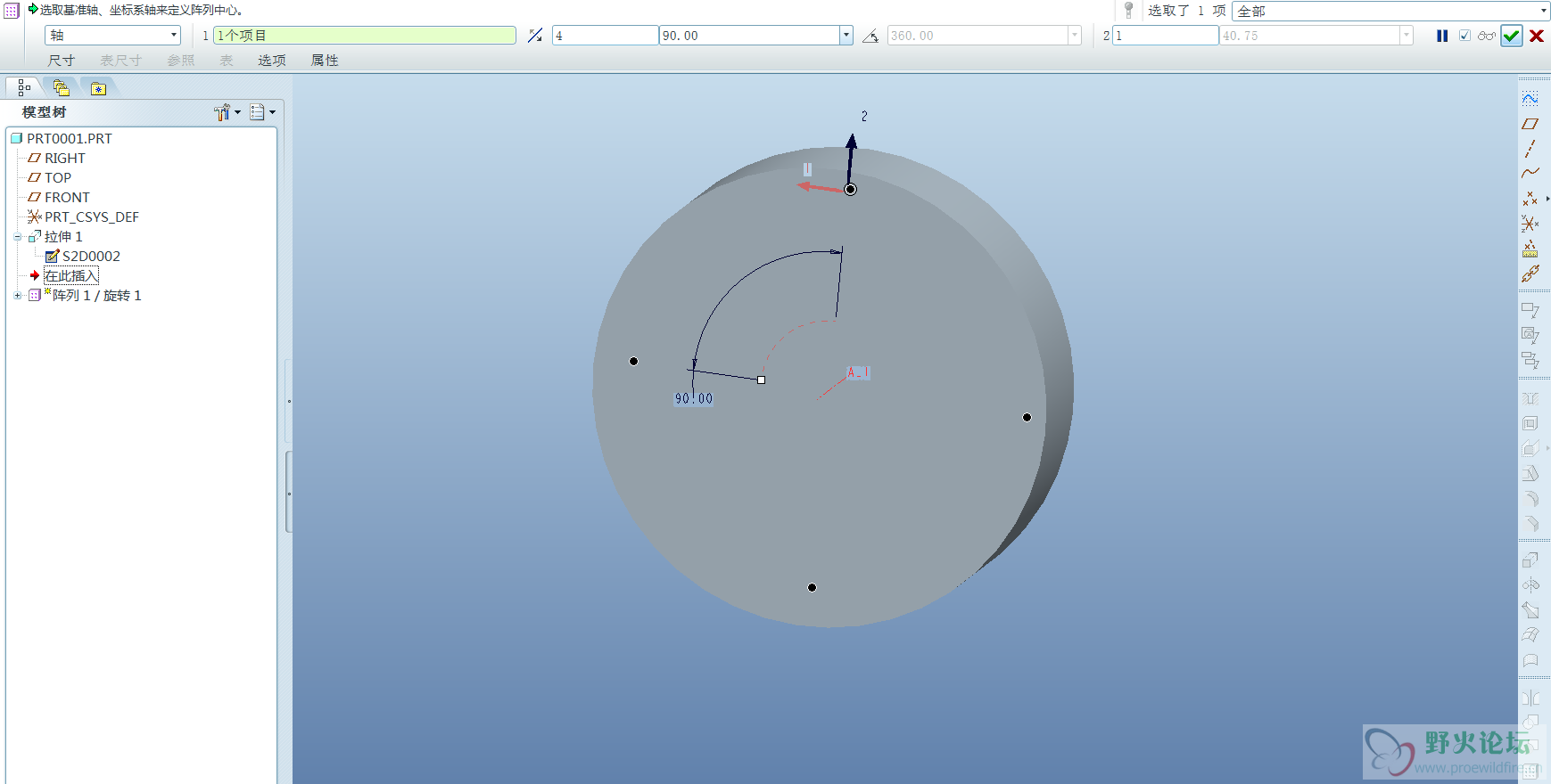

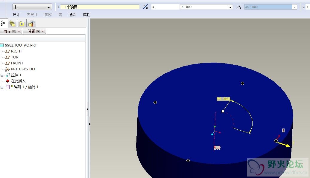

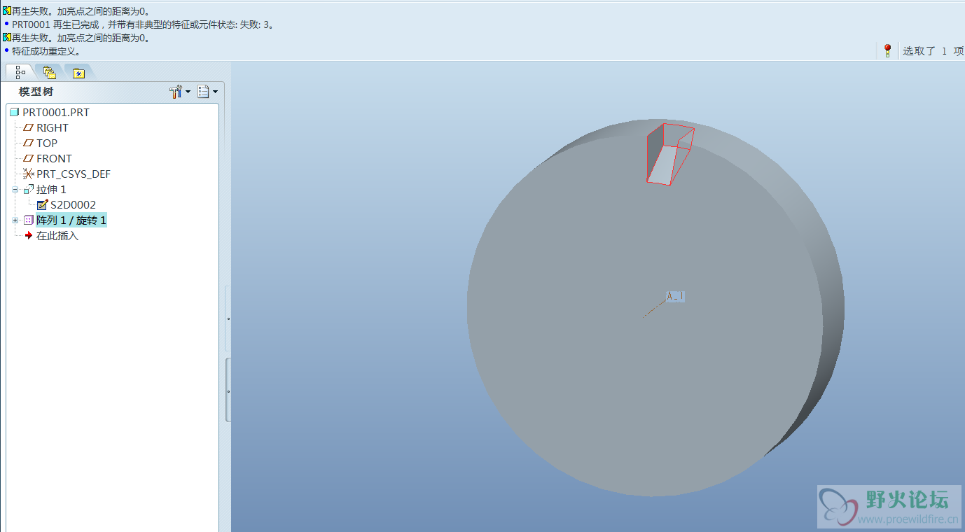

在圆板上旋转开槽,开槽后使用轴阵列,为什么特征失败

发表于 2016-10-28 10:00 | 显示全部楼层
楼主的旋转开槽是什么意思,
不太明白。
开槽时选的参照、基准不合适吧,
当转过一定角度就可能出现问题。

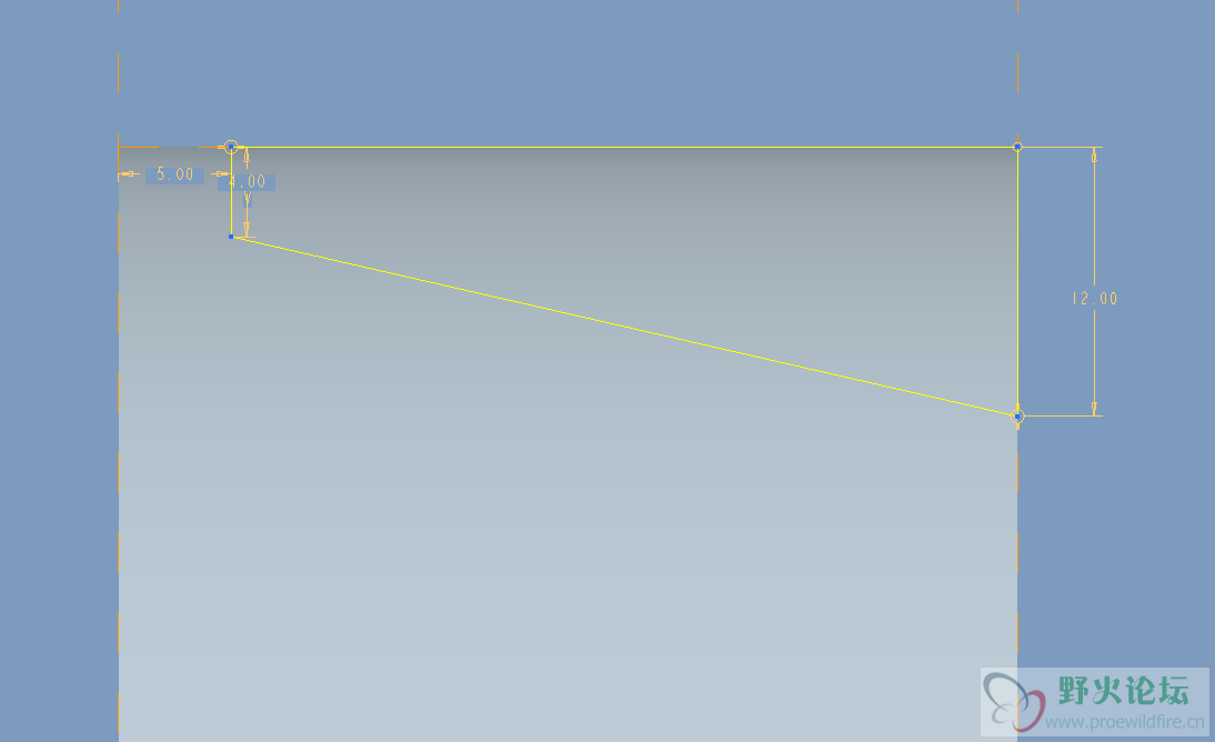

旋转开槽,旋转轴是圆盘中心轴
旋转的截面草图
旋转的截面草图
绕圆盘中心旋转切割后效果
绕圆盘中心旋转切割后效果

问题已解决,确实是参照的问题。
谢谢!
