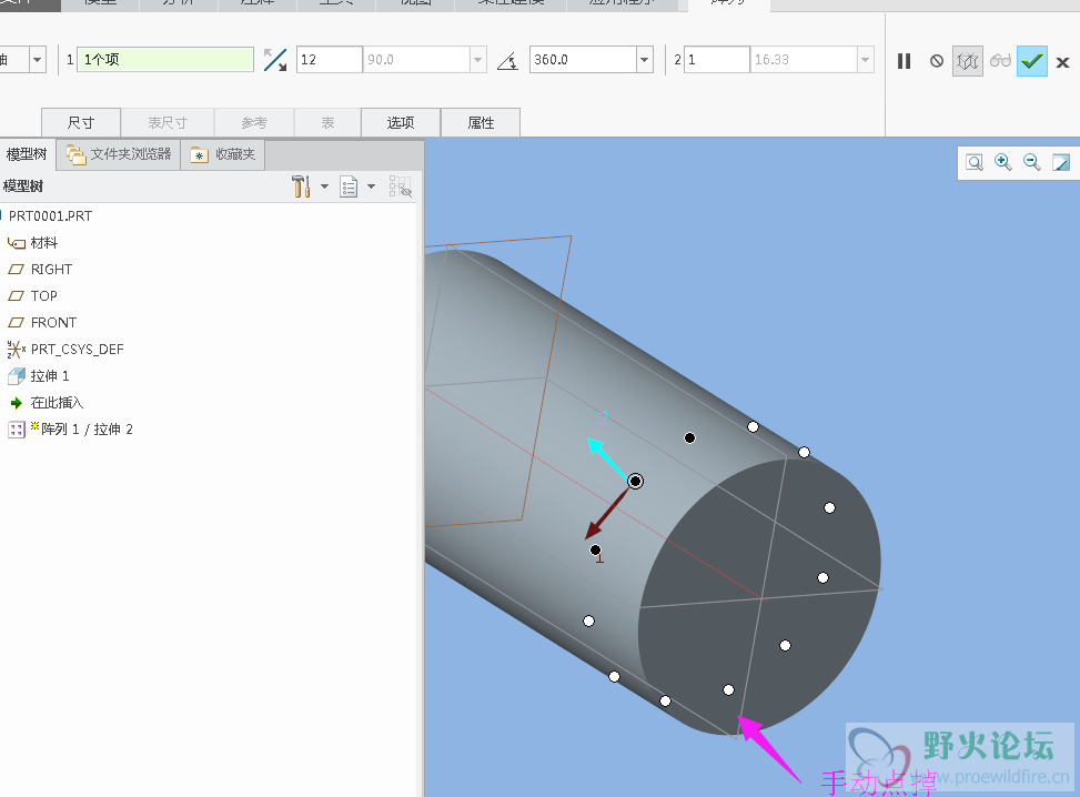

求助帮忙看下

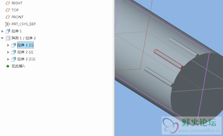

轴阵列好像不能双方向的吧,你要不就用两次几何阵列,要不就一次阵列,把其它的实例手动取消了...

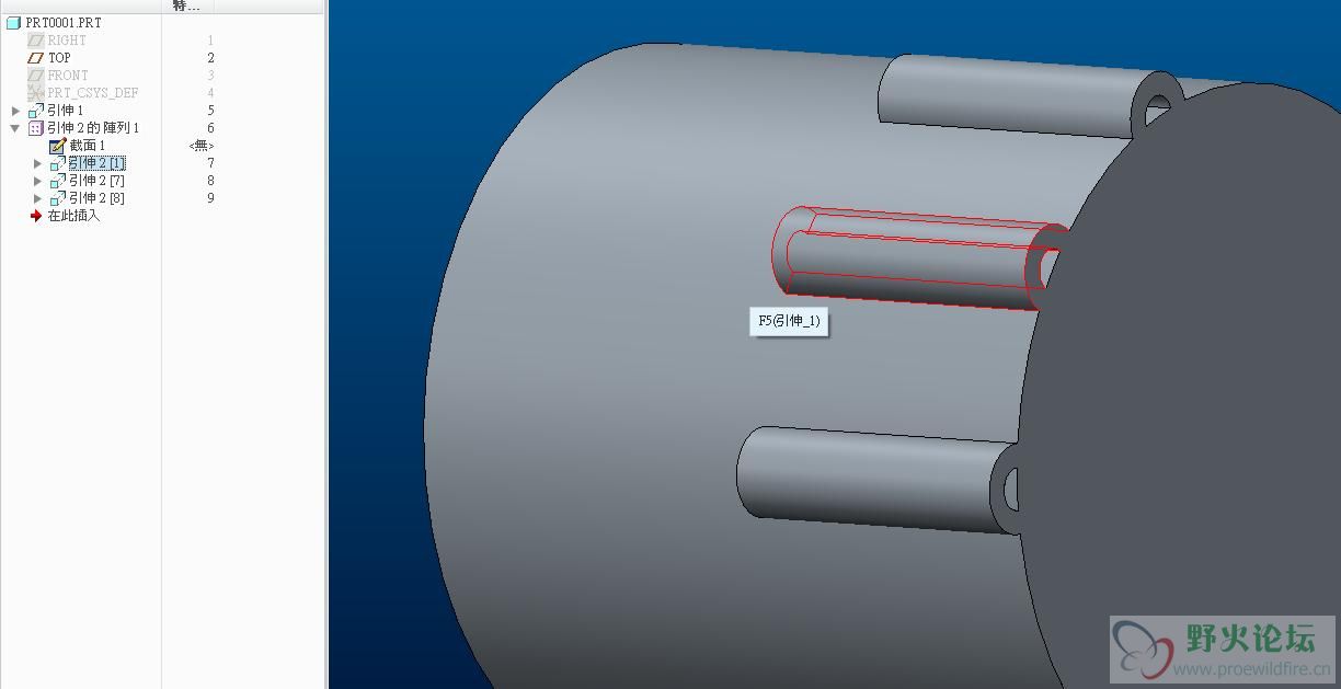

無法向2邊~~用點也是個方式
