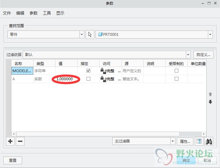

大神求助看看,这个怎么弄
48
 楼主| 发表于 2018-5-4 14:49 | 显示全部楼层
怎么改成1,而不是1.000000

发表于 2018-5-4 16:40 | 显示全部楼层
看需求了,如果是实数,就是有小数点的,如果改为整数,就是没小数点的

发表于 2018-5-4 16:55 | 显示全部楼层
看看这个贴子的解决方法,是不是楼主想要的。
http://www.proewildfire.cn/thread-143223-1-1.html

发表于 2018-5-4 17:53 | 显示全部楼层
在参数配置文件Config中把参数param_dec_places设置成希望显示的小数位数

 楼主| 发表于 2018-5-7 08:36 | 显示全部楼层
谢谢。可用
