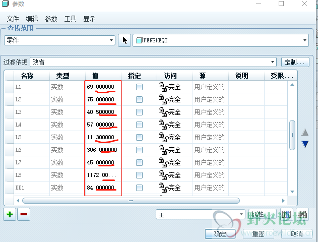

参数的小数点位数太多了,想设置为3为就好。请各位大佬指点指点,感激不尽。具体如图

如何设置参数里的数值的小数点位数

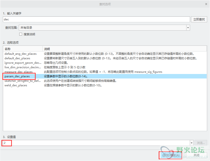

在参数配置文件Config中把参数param_dec_places设置成希望显示的小数位数就可以了

不用在意后面的零。在参数调用的时候可以使用&L1[.0]的格式,他就显示为69,[.1]的话就显示69.0

多谢大佬,成功解决了我的问题。谢谢
已用楼上那位大哥的方法解决了我的问题了。也谢谢你提供的方法,学习了。谢谢!
大哥,根据你的方法虽然在参数里改了小数点位数,但是我二次开发界面调用这些参数还是不行,很多小数点

解决了我的问题

用这个方法的时候,要注意参数代号不能是中文。自动出BOM及工程图里都试过了,用中文不行参数不行,得用英文的。非常感谢。
