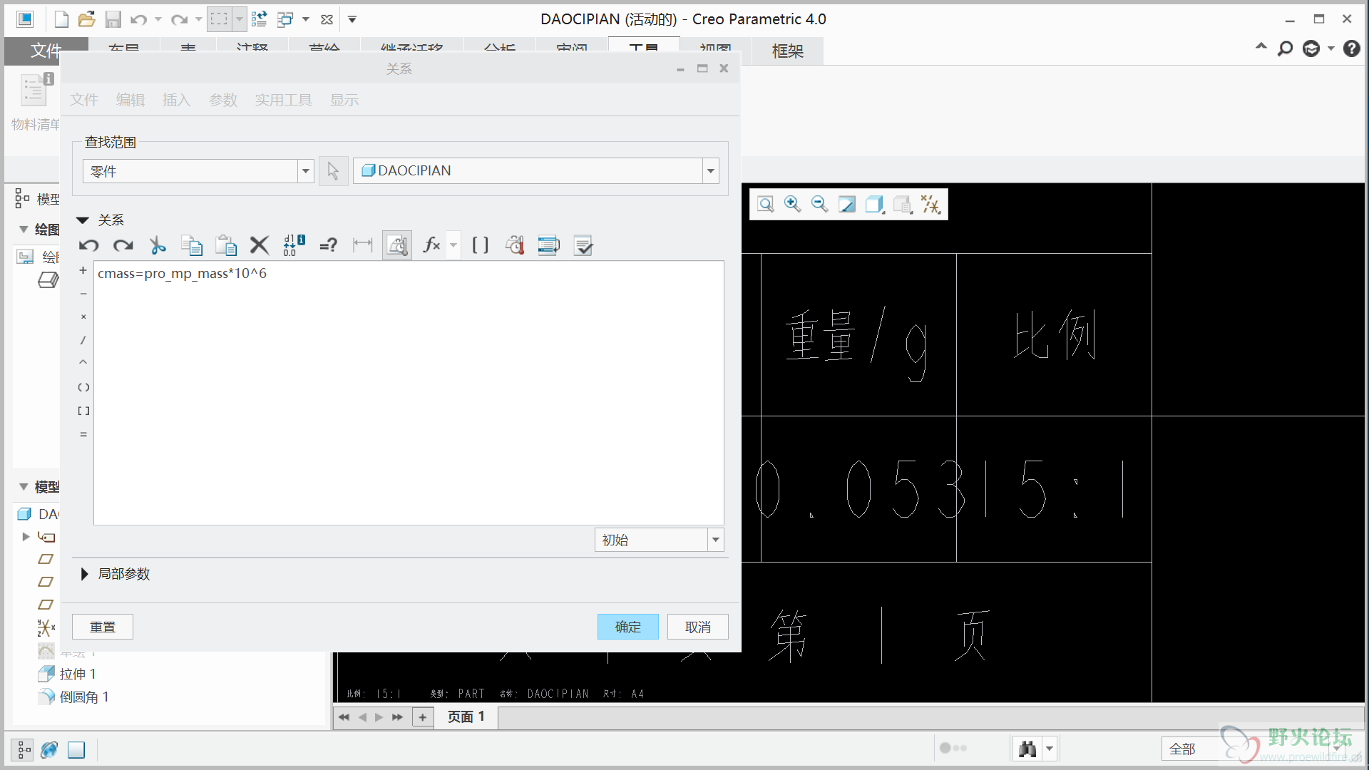

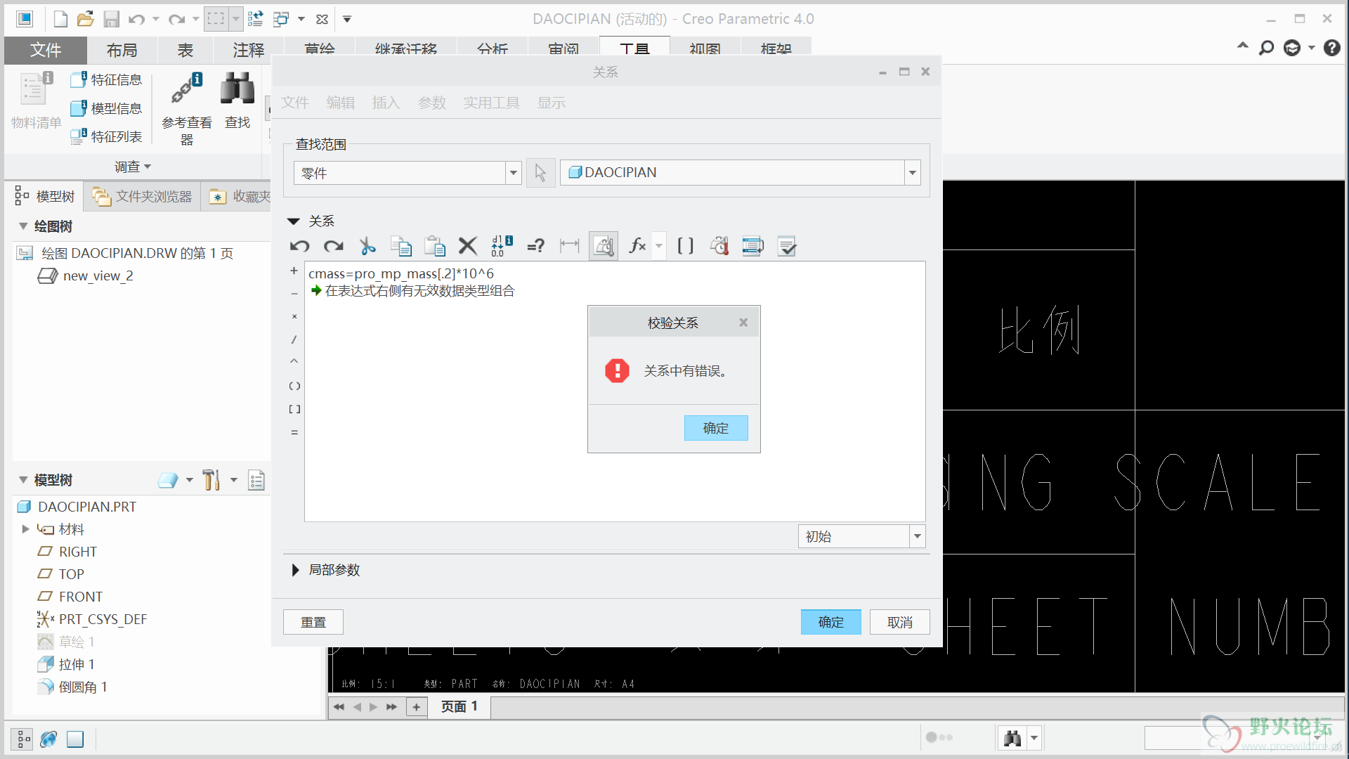

求助论坛里大神,我在网上搜的都是用pro_mp_mass[.2]设置,但是就是设置不了。用pro_mp_mass就可以。

发表于 2017-7-2 18:19 | 显示全部楼层
在工程图取值采用这种办法。
你的在模型中可以这样写:CMASS=pro_mp_mass*10^6
在工程图中取值&CMASS[.2]这样才对

 楼主| 发表于 2017-7-2 18:54 | 显示全部楼层
花依暮 发表于 2017-7-2 18:19
在工程图取值采用这种办法。
在工程图中取值&CMASS[. ...
双击数字就可以改,不过改成了0.050,最后一个零也去不掉。

发表于 2017-7-5 16:52 | 显示全部楼层
工程图取值&CMASS[.2],而不是在模型关系中
