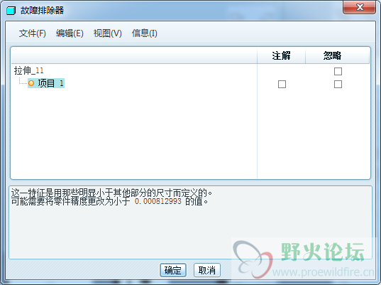

新电脑安装软件后老出现类似的提示,,这一特征是用那些明显小于其他部分的尺寸而定义的。
可能需要将零件精度更改为小于 0.000812993 的值。

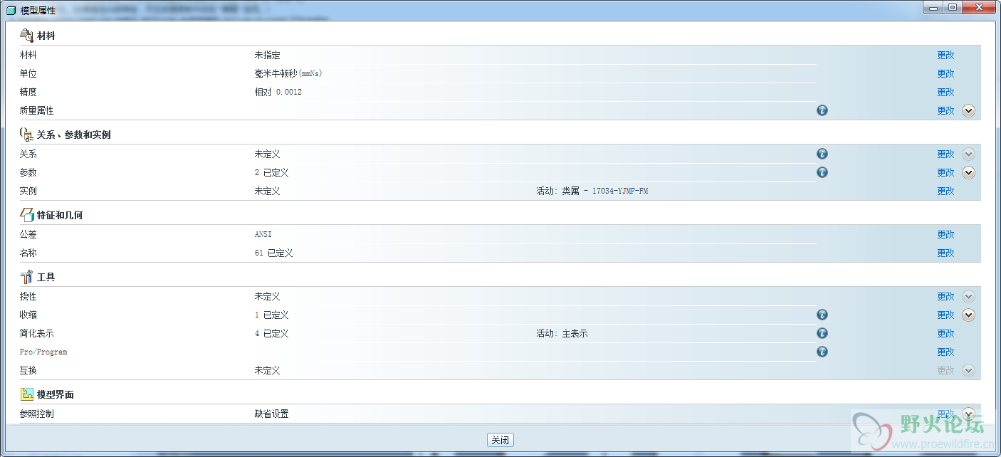

精度是系统默认的0.0012,但做一些小数点后一两位数的老是提示精度要改小,请教各路大神原因

精度加个零改成 0.00012 试下呢

这个就是不规范画图造成的,你的其他的特征的草图里面肯定有很小很小的线条,该精确度是次要的,怎么把你的草图优化才是最主要的
