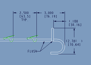

如图,主尺寸英制,副为公制,公制尺寸的小数点能控制吗?度娘半天没找到怎么设置的

英寸转公制有小数点是肯定的,进去尺寸属性里设置一下小球位数试试

这个可以设置的

属性里可以设置,这我知道, 我想做成模板不要每次去调整。需要对应的设置参数,写到config.Pro或工程图的.dtl里.
