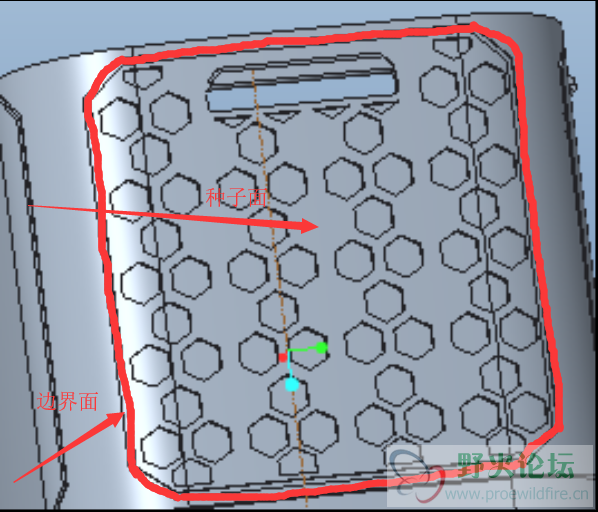

发表于 2018-4-12 12:20 | 显示全部楼层
选择里面的面其中一片后按住Shift选择你周围一圈的面+通孔的内侧面后就是你要的面
意思为:选择里面某一片为种子面,按Shift键后选择的面是边界面,从种子面延伸到边界面的面都会选择上

发表于 2018-4-12 12:30 | 显示全部楼层
用种子面的方法很方便的,先点选中间的大面,然后按住shift键选择边界面,最后放开shift键,边界范围内的面就都被选上了

发表于 2018-4-12 13:10 | 显示全部楼层
如果使用的是creo 4.0 ,直接支持鼠标拖动框选

 楼主| 发表于 2018-4-13 08:47 | 显示全部楼层
框选之后按ctrl c ctrl v 没反应

 楼主| 发表于 2018-4-13 08:48 | 显示全部楼层
yuanbin20 发表于 2018-4-12 12:30
用种子面的方法很方便的,先点选中间的大面,然后按住shift键选择边界面,最后放开shift键,边界范围内的面 ...
这样不就要一个一个坑来点,量有点多有没有其他便捷的方法

 楼主| 发表于 2018-4-13 08:49 | 显示全部楼层
意思为:选择里面某一 ...

发表于 2018-4-13 13:02 | 显示全部楼层
只选一个种子面和一个边界面,哪有那么多坑?
