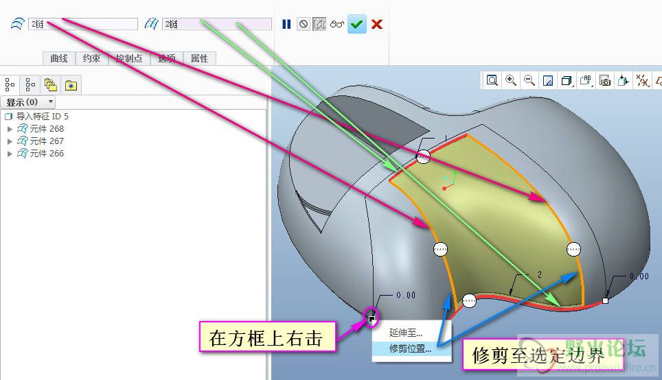

Croe里面破面修复命令有了较大的改善,不需要再“修复”“修改”“特征化”之间切换,所有命令已经整合到一起。

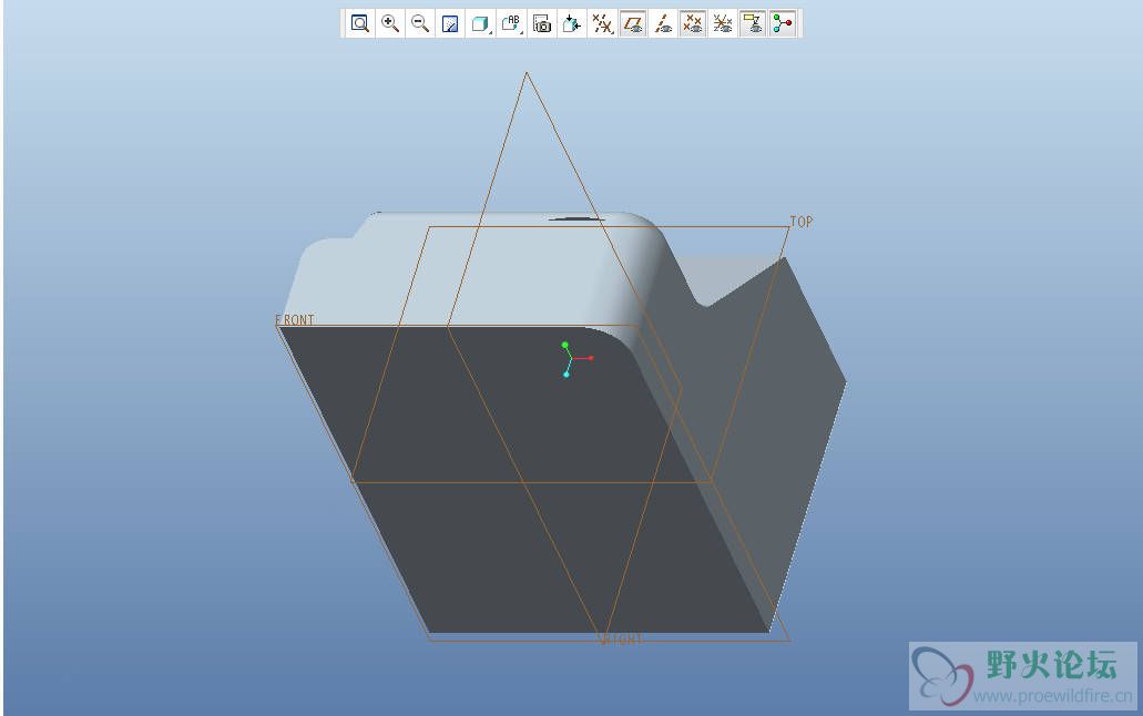

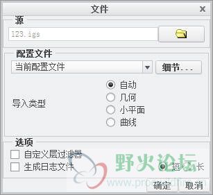

一、打开IGS文件
使用导入方式打开IGS文件,系统会自动添加基准平面,比直接打开IGS文件使用更加方便
选择默认
打开后

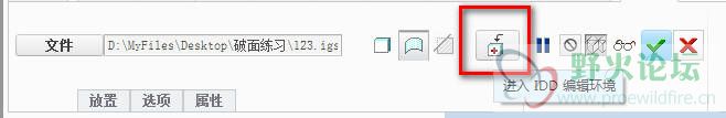

二、进入编辑状态
在模型树右击导入特征,选择编辑定义
在工具栏选择如下命令,即可进入编辑窗口

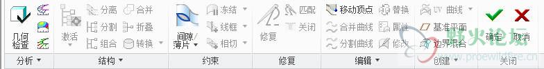

编辑窗口的工具栏
三、自动修复
游客,如果您要查看本帖隐藏内容请回复
然后单击“修复”,即可完成该处破面的修补

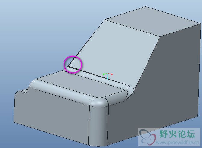

五、使用移动顶点修复
将图中红色部分的顶点移至粉红色部分,即可完成破面修补
在移动的过程中,系统会自动捕捉临近的顶点

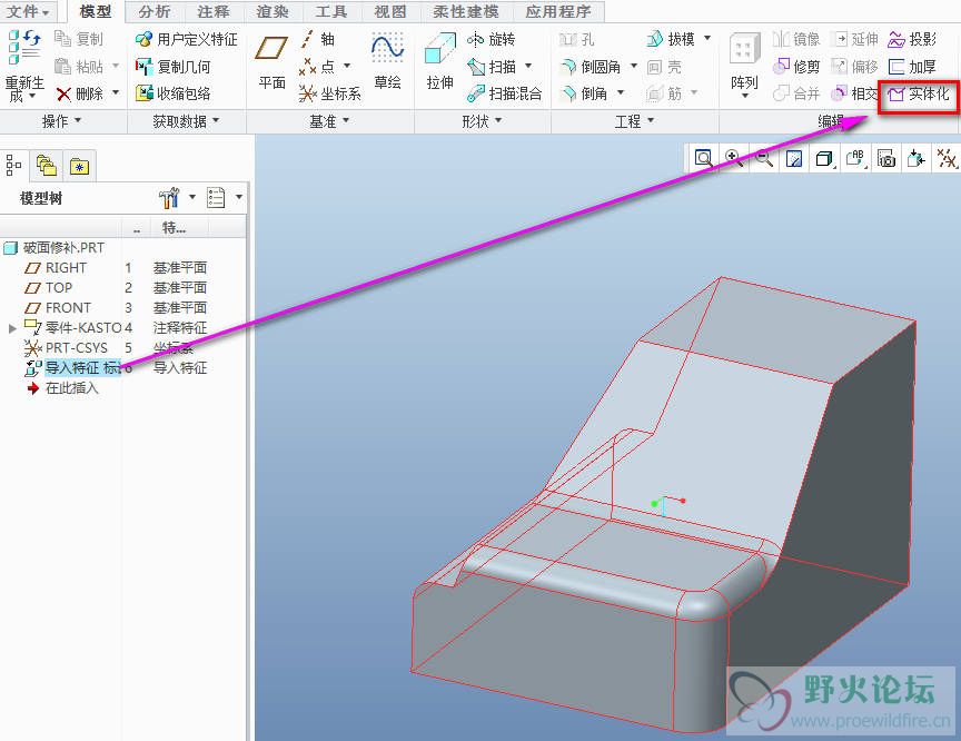

自此次IGS破面就修复完毕,确认完成,在模型树中选中该执行,执行实体化命令,可以将该曲面转为实体
勾选确认,我们使用截面来观察,可以发现该造型已经转换为实体零件

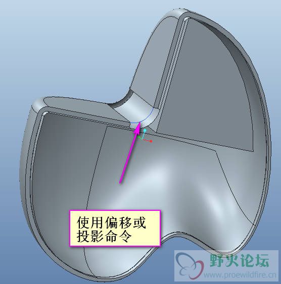

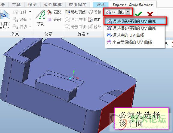

如下图,使用替换边,即使用目的变(现有或自己建立),替换掉现在存在的边达到修改的效果。
我们介绍使用自己建立的方式(同样可以采用草绘曲线的方式)
选中需要投影的平面,此时UV曲线的命令已经可以使用,按下图操作

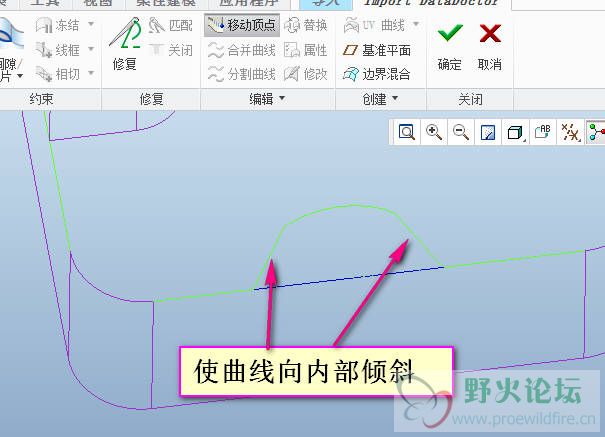

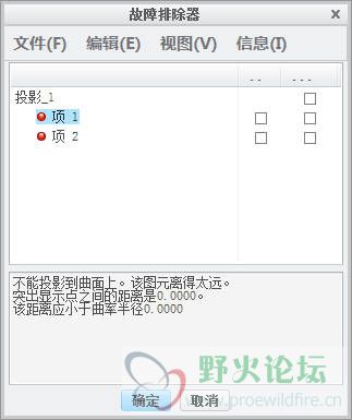

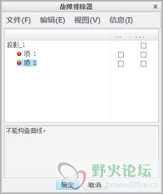

确认时,系统弹出了故障,分别是
这是因为曲线和平面的夹角太小,不能争取投影,我们可以适当更改曲线的形状,重新投影
使用移动顶点命令修改,然后重新投影,
不会发生错误。

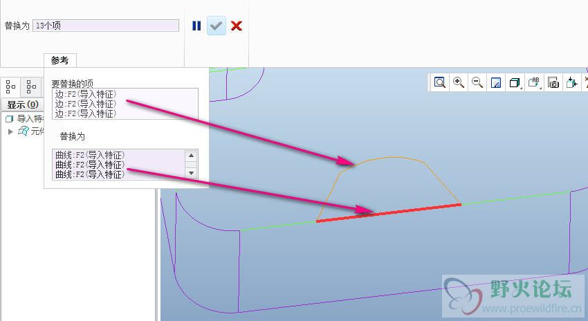

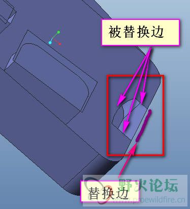

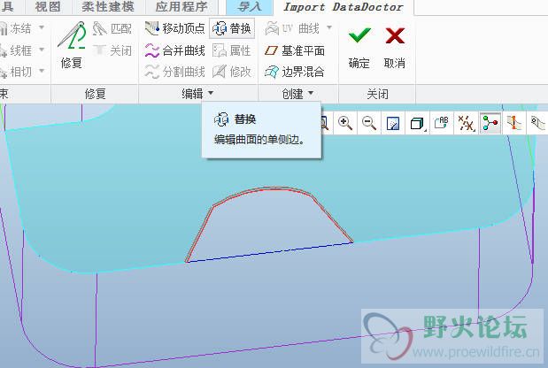

选着刚才需要投影的三条边,使用替换命令
选择刚才投影的边,完成替换,修补结束

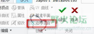

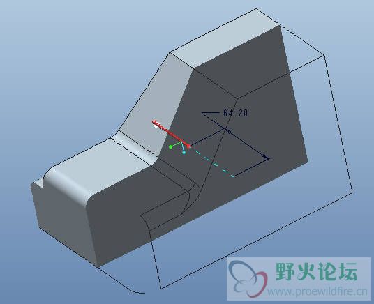

    八、使用边界混合
    使用混合命令修复下图的破面
    选定方法如下
    同样以下曲面可以依照此法修复
