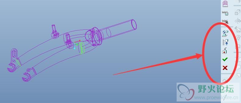

最近公司拿到一个自行车图,其中这个前叉有破面,修了好久修不出来。请高手帮忙一下,谢谢!
本人对破面修补不是很在行,我使用的是PROE 5.0

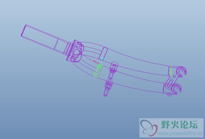

见附件
cs-f-fork18inch-2.prt.rar
378.38 KB, 下载次数: 61

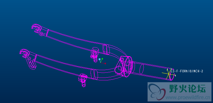

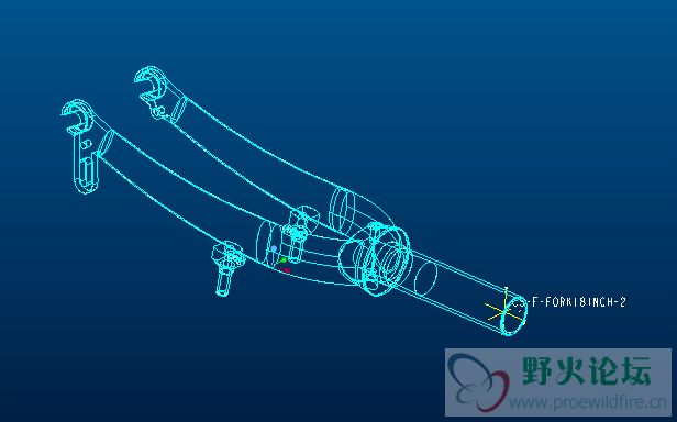

修复好的曲面
转化成实体
Proe5.0文件如下:
曲面文件
qumian.prt.part1.rar (499 KB, 下载次数: 44) qumian.prt.part2.rar (174.41 KB, 下载次数: 45)
实体化后文件
shiti.prt.part1.rar (400 KB, 下载次数: 36) shiti.prt.part2.rar (272.37 KB, 下载次数: 34)

太牛B了,我几乎都是进那里去修。搞半天弄不好,思路很重要啊!非常感谢!!!

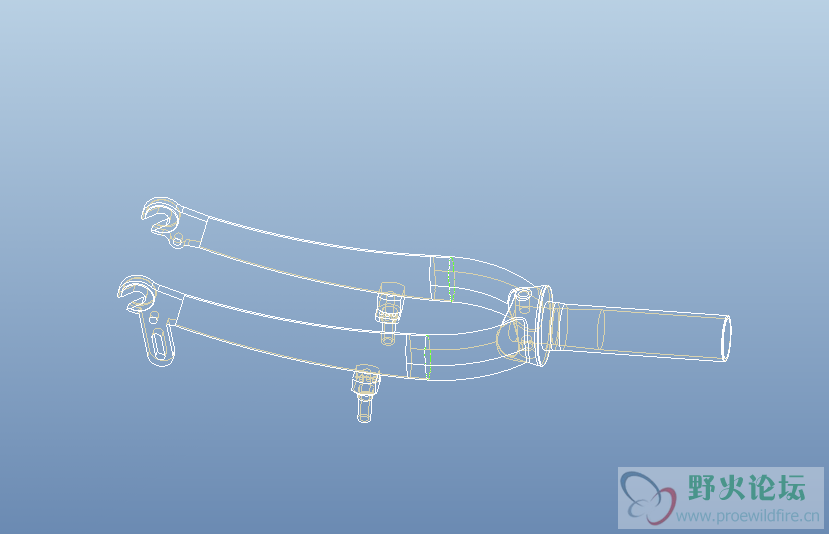

楼主,不一定要在IDD模式下补面,我今天就走了很多弯路。
可以在IDD环境外进行拉伸、合并等等(也可以用造型曲面),然后收缩几何,进入IDD对于细节进行修改。
