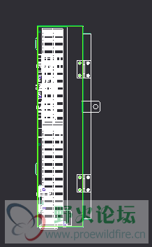

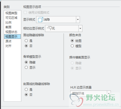

求助:creo4.0工程图里面所有的线都显示了  怎么取消?视图显示没有用
图二
图二

发表于 2017-11-4 15:28 | 显示全部楼层
在工程图的层树里,将曲线隐藏掉。

 楼主| 发表于 2017-11-4 15:45 | 显示全部楼层
liurunxing 发表于 2017-11-4 15:28
在工程图的层树里,将曲线隐藏掉。
试了,不行

发表于 2017-11-4 16:16 | 显示全部楼层
不好意思!
没仔细看贴内容,只看到了你的绿线,所以让你隐藏曲线。

 楼主| 发表于 2017-11-4 16:25 | 显示全部楼层
liurunxing 发表于 2017-11-4 16:16
不好意思!
没事,搞的现在出图都出不了了,一会再装proe5.0

 楼主| 发表于 2017-11-4 17:25 | 显示全部楼层
已解决,配置没设置好
