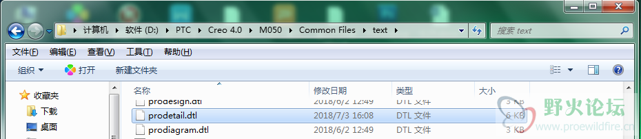

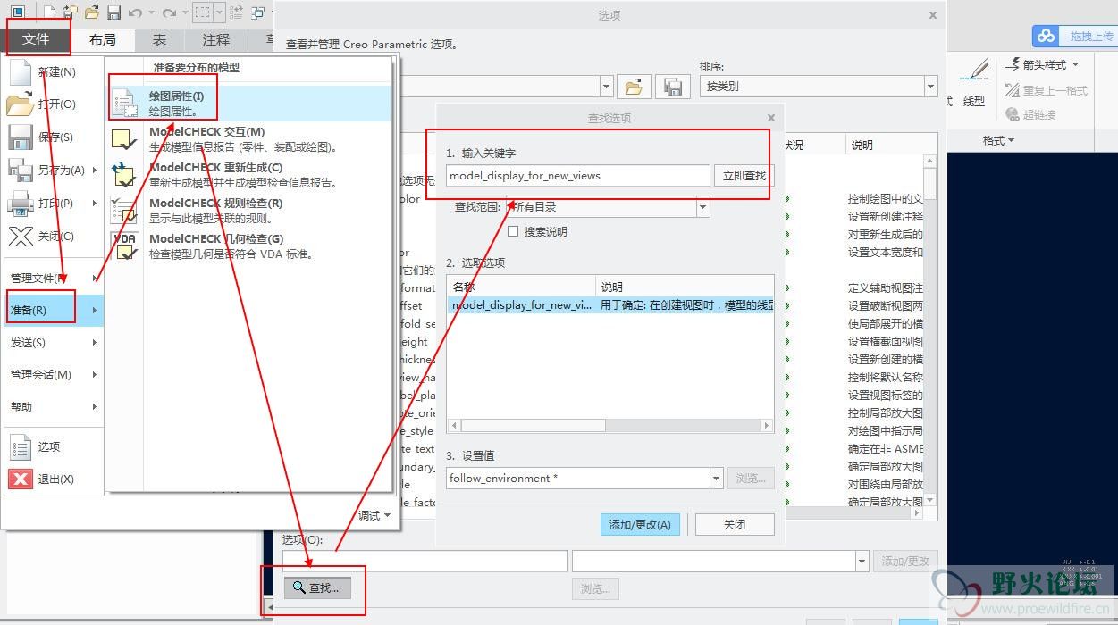

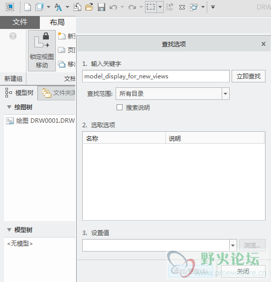

1.我在绘图里的选项里查找不到model_display_for_new_views项

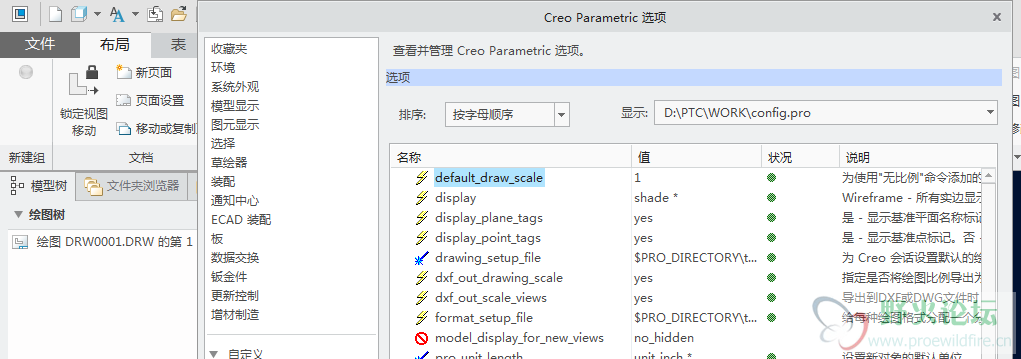

2.我在config文件里直接加了model_display_for_new_views no_hidden,出现下图不可用状态
3.我在prodetail.dlt文件里找到了model_display_for_new_views     FOLLOW_ENVIRONMENT,将FOLLOW_ENVIRONMENT改为NO_HIDDEN后里面什么都没发生变化。。。

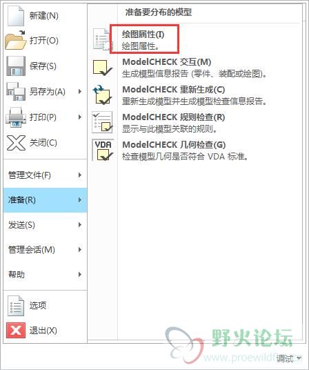

一下就找到了,你是不是在选项里面找的?应该绘图环境下,在文件--准备里面找

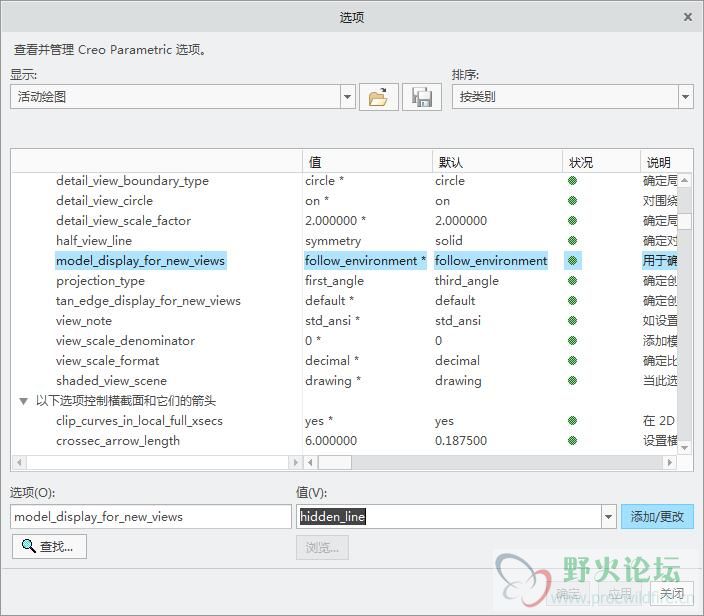

你没分清工程图配置文件与建模配置文件,这个参数是工程图配置文件里改的,是个选择项,不用自己建的。
进入工程图,点绘图选项,找到相应的项,修改即可,注意应用与保存

我第一张图上就是在绘图界面的选项设置里的呀

太感谢楼上两位大佬了,我是想不明白还一个劲头铁,终于搞定了。

我想问的是,设置完成后是怎么保存到配置文件config.pro
50
81
 楼主| 发表于 2018-8-30 09:40 | 显示全部楼层
javascript:;
到这里改,改完就是默认了。
