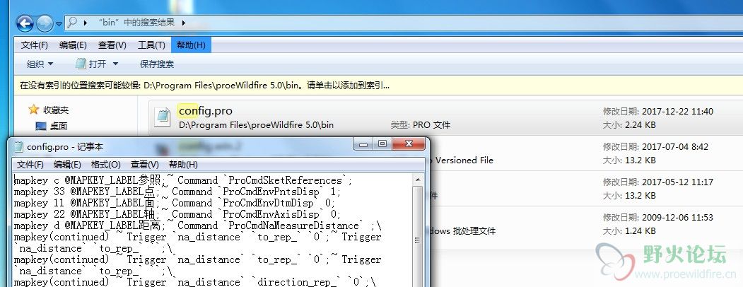

切到起始位置以后(C:\Program Files\proeWildfire 5.0\bin),默认不让保存,OK键灰色
 楼主| 发表于 2018-1-4 14:22 | 显示全部楼层
日蚀 发表于 2018-1-4 14:02
把bin文件夹里面的CONFIG文件中关于快捷键的删掉就可以。
刚看了,我的bin文件夹中没有config文件(C:\Program Files\proeWildfire 5.0\bin)。快捷键也就十几个,但是config文件中显示了几百条,都是重复的,不知道怎么回事
