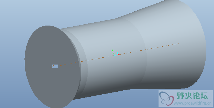

   我的壳体是实体,想用叶轮部分去切割这个实体,我在组件模式下用的元件操作,但是显示说不能合并包装元件,再选。想请教各位大神,有什么解决方法?

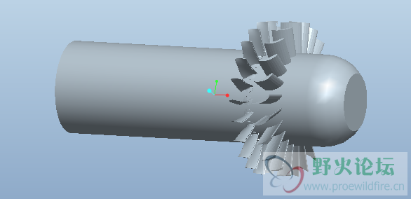

因为我的叶轮是asm文件,壳体是prt文件,没办法用合并继承命令,你知道怎么把asm转成prt吗?

有个方法,如果你的子装配很复杂又有面又有实体,这个方法不是很好,就是--------装配另存为IGS或STP实体,新建一Part档,导入IGS或STP,保存,在合并/继承里就可以调用了.

仔细看了下你提的问题,装配下两个参与切除的零件要完全约束才能用,封装零件不能参与合并或切除.

这个方法确实可以使用合并/继承,可是igs格式中,叶轮的轴线没有了,在合并/继承命令中,没办法让两个实体位于同一轴线上。我把图发给你,你帮我看看可以吗?万分感谢!

轴的问题解决了  但是我设置了约束  它说约束无效,这是什么情况
