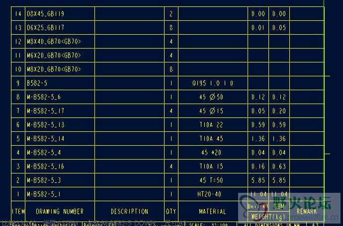

最近在用Creo3.0 什么都好就是在重复区域零件的重量显示不管怎么改都是小数后三位。以前用proe4.0时如&prt.rel[.2]来控制。在Creo3.0中怎么搞啊?貌似不能输入了。只能定义值那个大神指导指导啊?

 楼主| 发表于 2014-12-18 09:47 | 显示全部楼层
如图 在以前的版本中我们可以直接在后边输入【.2】来显示小数点后面的位数。可是在creo3.0中好像不能编辑?如果是这样 怎么控制小数点后的位数呢?

应该可以的呀。
这是在WF5.0里出的工程图:
这是Creo2.0里出的工程图:

 楼主| 发表于 2015-1-14 16:47 | 显示全部楼层
哎最近一直没时间看看,终于让我发现了 ,是在属性里面,呵呵不同与以前的版本了。具体,选择重复区域后的单元格,在标题栏下有属性,点击属性就OK!

发表于 2015-2-11 16:23 | 显示全部楼层
确实 我也发现了,用文本编辑器编辑【.1】才可以

发表于 2017-6-27 14:37 | 显示全部楼层
在什么位置编辑【.1】呀
