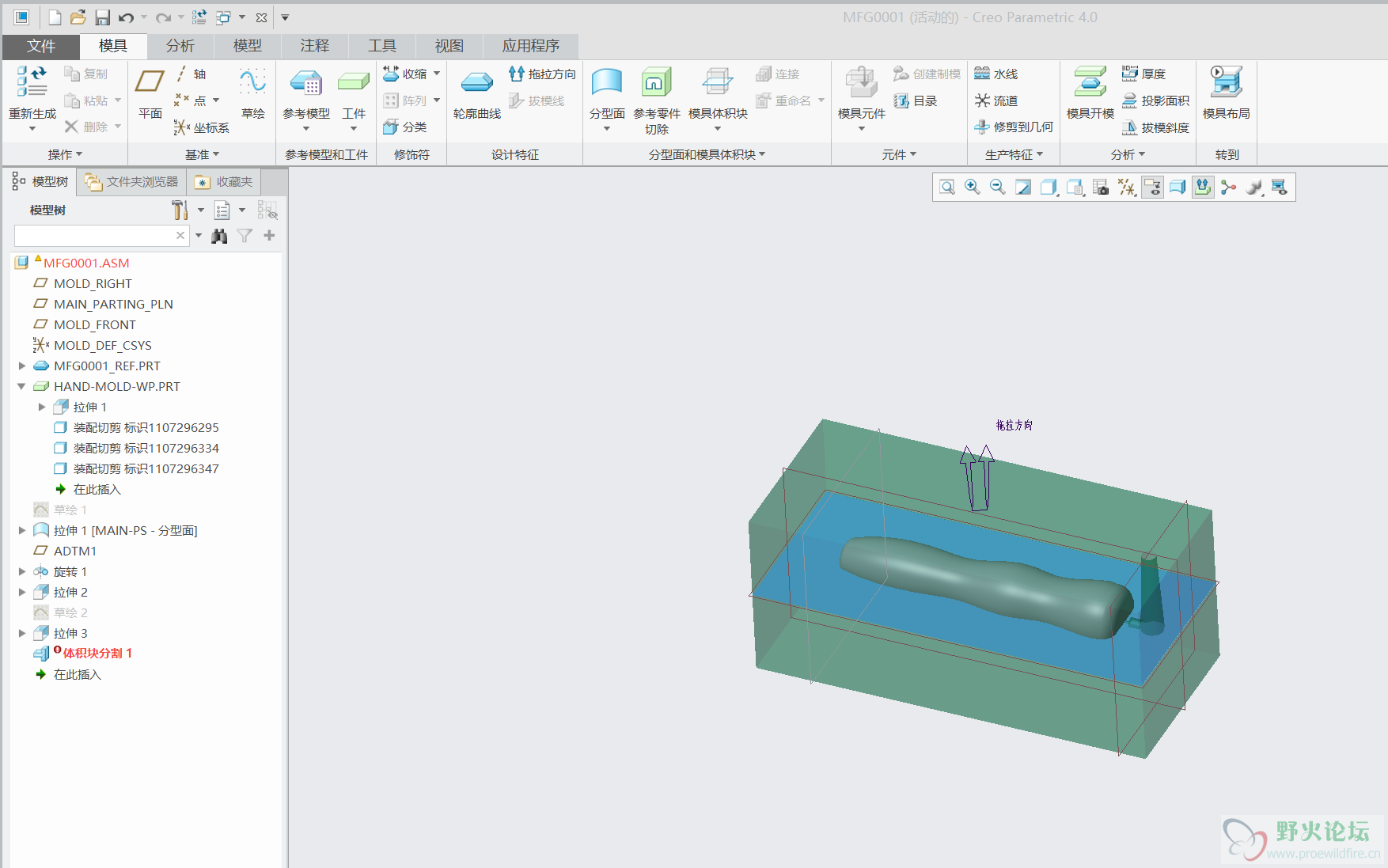

不绘流道能分开吗?

操作分割不对,先看下分割顺序,

先点参考零件切除,在点分型面,就可以分成上下2块体积快
