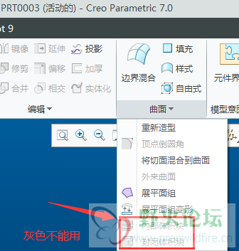

Creo7  曲面下面的体积块功能不能用,怎么激活该功能!
516
681
 楼主| 发表于 2020-10-4 08:56 | 显示全部楼层
内体积块和封闭体积块 灰色 无法使用 请大神指点  怎么激活?谢谢!

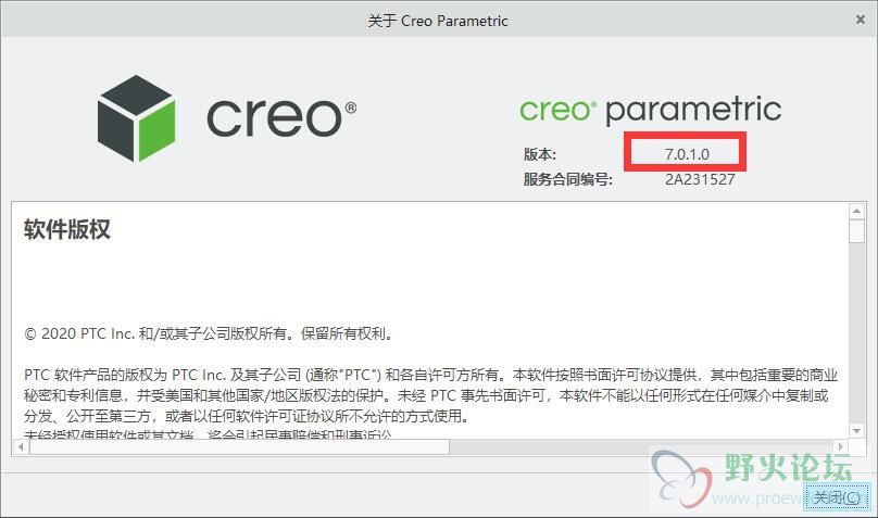

发表于 2020-10-5 09:29 | 显示全部楼层
我试了下,功能是可以的,我安装的是7.01.不过这个功能我做玩具结构从来没用过,可能做其它产品有用吧。

发表于 2020-10-5 18:46 | 显示全部楼层
creo7.0.0.0版本是灰色的
creo7.0.1.0版本才可以用
