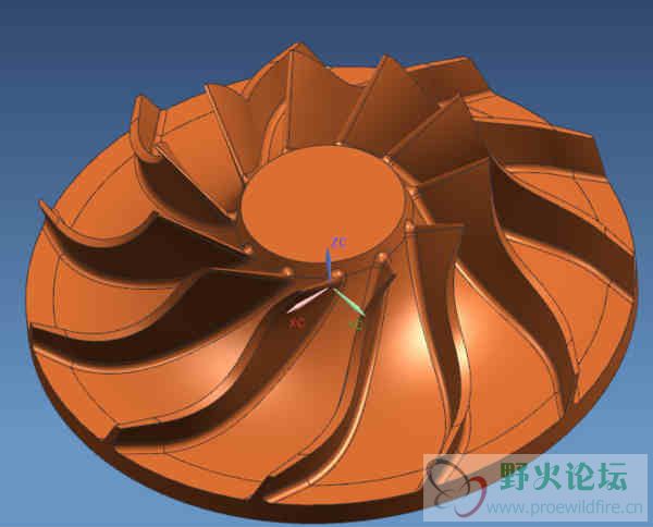

大约就是图片上的,不需要多精致,大神手头上有现成的么?

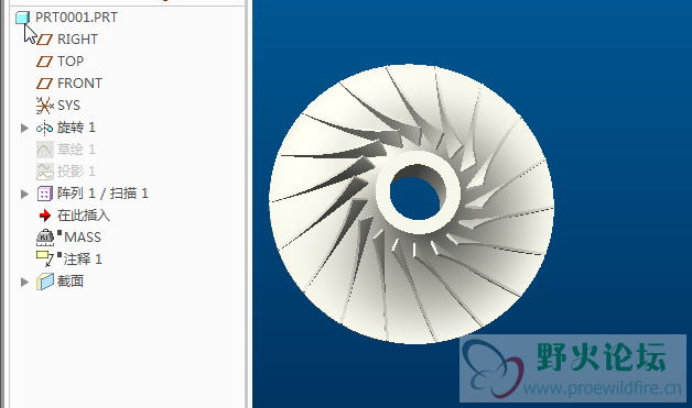

发表于 2014-5-4 13:22 | 显示全部楼层
不知道这样行不行,没有尺寸,随便给你画的
附件版本CREO2.0

 楼主| 发表于 2014-5-4 13:38 | 显示全部楼层
附件版本CREO2.0
感谢大神,您能再帮我稍稍修改下么?就是叶片的高度特别是外周的高度调高些,就像这样 fd039245d688d43f6c5147457c1ed21b0ff43b89_meitu_1.jpg

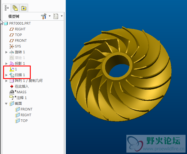

发表于 2014-5-4 13:40 | 显示全部楼层
最好有个尺寸,凭感觉画总不那么尽人意,你可以参考一下弧齿锥齿轮(格里森)的建模,和这个类似但是比这个复杂

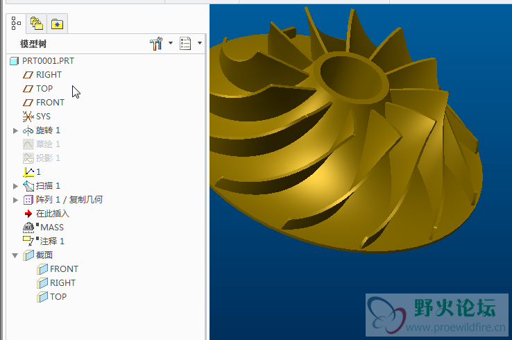

发表于 2014-5-4 13:56 | 显示全部楼层
换了个基准图形控制的VSS,这个比刚才哪种方法好控制叶片的高度变化

发表于 2014-5-4 14:27 | 显示全部楼层
重新给你画个了
