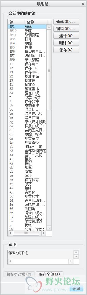

很全的Creo快捷键配置文件,把TXT内容复制到Config里面,就可以用了。
快捷键导入后的截图
快捷键导入后的截图

我想问下,我现在设置的快捷键是单字母的,发现不够用了,想设置成双字母的,但是发现用不了双字母的,请问这是怎么回事
最开心的事情就是~~~洗衣服的时候发现兜里..有钱!
70
93
 楼主| 发表于 2017-7-15 10:19 | 显示全部楼层
q983498440 发表于 2017-7-15 09:12
我想问下,我现在设置的快捷键是单字母的,发现不够用了,想设置成双字母的,但是发现用不了双字母的,请问 ...
如果你设置了某个单字母的快捷键,那么所有这个字母开头的多字母快捷键都不行了,因为你一按这个字母,快捷键就反馈了。不建议用单字母设置快捷键,不然不够用。

嗯我把单字母的都删了,建了个双字母的

映射键我都找不到在哪里,这个还是根据自己喜好来编,比较好,最好结合CAD快捷指令,熟悉了两个软件都可以用,不然熟悉了一样,另外一样又忘记了,有深刻的蛋疼经验。。。。
一直不敢信
495
559
发表于 2017-12-26 13:53 | 显示全部楼层
今天找了一下,点一下 搜索放大镜,映射,可以找出来,另外我用PROE5.0的Config.pro直接复制到Creo里面,也可以用。
