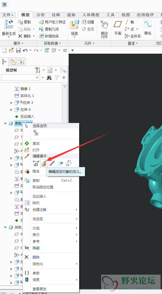

在creo3.0组件模块下,编辑命令的快捷键怎么设置?在config文件中要输入什么?

发表于 2017-6-28 11:10 | 显示全部楼层
零件下录制好 mapkey后,再组件下再录一遍,(用不同的键)
然后将两个mapkey的内容做对比,将内容合并成一个就好了。

 楼主| 发表于 2017-6-28 13:15 | 显示全部楼层
然后将两个mapkey的内容做对比,将内容合并成 ...
操作了不行,有没录制好的config么,针对这个快捷键的??

发表于 2017-6-28 16:15 | 显示全部楼层
mapkey ed @MAPKEY_NAMEED;@MAPKEY_LABELED;~ Command `ProCmdRedefine` ;\
mapkey(continued) ~ Command `ProCmdLayer_LayProps`;
或者
mapkey UI_YES ;~ Activate `UI Message Dialog` `yes`;
mapkey UI_OK ;~ Activate `UI Message Dialog` `ok`;
mapkey RT @MAPKEY_LABELProperty;\
mapkey(continued) ~ Activate `main_dlg_cur` `Edit.psh_dwg_props`;\
mapkey(continued) ~ Activate `main_dlg_cur` `ActionMenuLayerProps`;\
mapkey(continued) ~ Activate `main_dlg_cur` `AEProperties`;%UI_OK;\
mapkey(continued) ~ FocusIn `main_dlg_cur` `proe_win`;
mapkey  ED @MAPKEY_LABELEdit Definition;%RF;\
mapkey(continued) ~ Activate `main_dlg_cur` `Redefine`;%UI_YES;%UI_OK;%RT;
试试,不同的版本快捷键不一样的。找不到别人的就自己录制了。

 楼主| 发表于 2017-6-29 07:58 | 显示全部楼层
mapkey(continued) ~ Command  ...
谢谢,选用第一个可以了。再进一步问下,取消这个激活的快捷键有么?怎么设置在config中?

发表于 2017-6-29 09:32 | 显示全部楼层
!编辑定义
mapkey ee @MAPKEY_LABEL重定义;\
mapkey(continued) ~ RButtonArm `main_dlg_cur` `PHTLeft.AssyTree` `node8`;\
mapkey(continued) ~ PopupOver `main_dlg_cur` `PM_PHTLeft.AssyTree` 1 `PHTLeft.AssyTree`;\
mapkey(continued) ~ Open `main_dlg_cur` `PM_PHTLeft.AssyTree`;\
mapkey(continued) ~ Close `main_dlg_cur` `PM_PHTLeft.AssyTree`;\
mapkey(continued) ~ Command `ProCmdRedefine@PopupMenuTree`;
