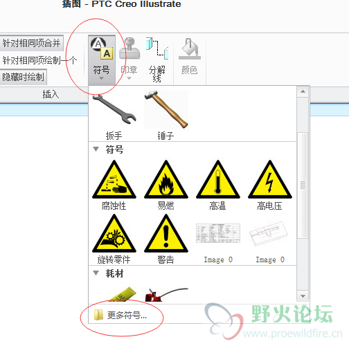

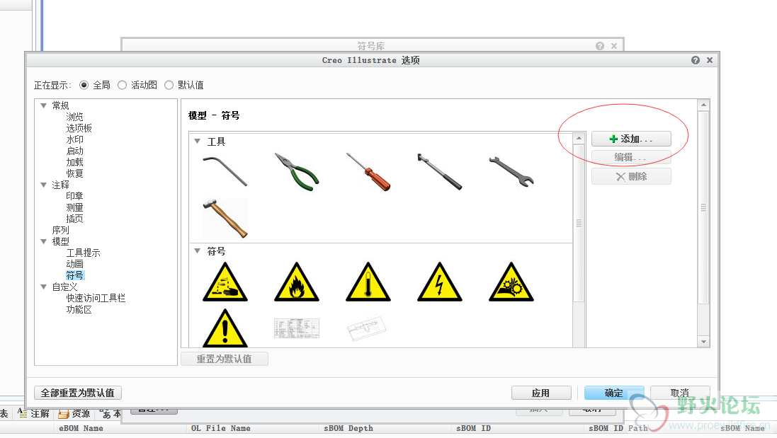

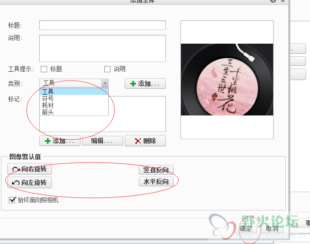

 楼主| 发表于 2017-2-22 18:02 | 显示全部楼层
研究了一下,发现可以把图片插入到符号里面可以调用

这个不是真正意义上的贴图。只能类似于屏幕水印而已。贴上去不能跟随模型旋转缩放的。最新版本的4.0也没有解决这个问题。不知道PTC公司是怎么想的!
