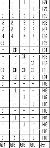

在实际标准化过程中
经常会遇到同样的物料组装成不同的部件
怎么样在一个装配图中装配此类部件,还有BOM制作问题,怎么样制作下面的BOM呢?
BOM
BOM
277
317

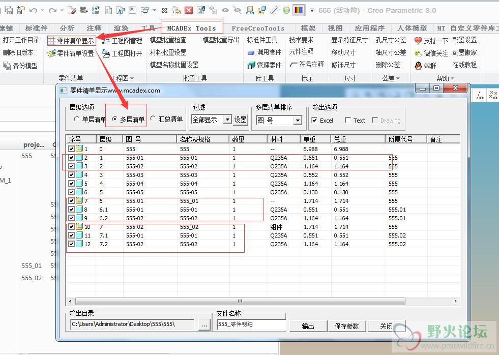

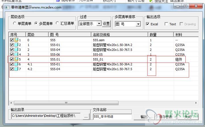

相同的零件组成不同的部件,可能只是数量不同,那么这个部件要新的图号的,有了新的文件,下面就好处理了,使用层级编辑bom就好了,这种bom你还是使用macadextools来处理比较好,

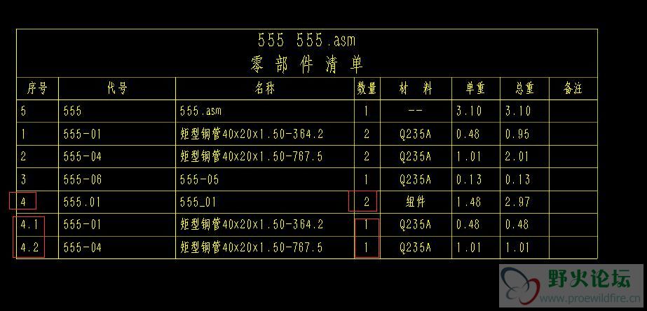

发表于 2016-10-27 17:40 | 显示全部楼层
yinqiuyu 发表于 2016-10-27 09:38
现在做的表只能出一个部件的BOM,这个相当于几个部件的BOM一起出现在一个BOM中,表可以实现吗?
当然可以,只是,不支持组件数量对下传递,
所以建议你下载mcadextools,做bom
