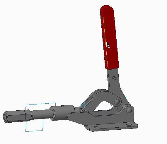

[求助] 那位帮忙做基于proe或creo制作肘夹的仿真
92
293
467
发表于 2016-10-11 09:44 | 显示全部楼层 |阅读模式
悬赏10金钱未解决
请那位帮忙做基于proe或creo制作肘夹的仿真,步骤详细。肘夹元件大传不上去,需要加qq传,qq:61402989

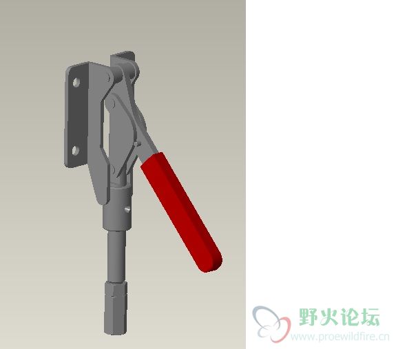

发表于 2016-10-11 10:14 | 显示全部楼层
这个用运动骨架做。太简单了!

发表于 2016-10-12 12:38 | 显示全部楼层
装配方式采用的是运动骨架来装配的。因为此机构中有锁死位置,所以通过机构运动仿真分析会出现报错问题。用快照功能可以正确的拖动!
软件用的是creo3.0
仿真文件.part1.rar (1 MB, 下载次数: 20)
仿真文件.part2.rar (1 MB, 下载次数: 22)
仿真文件.part3.rar (363.53 KB, 下载次数: 19)
