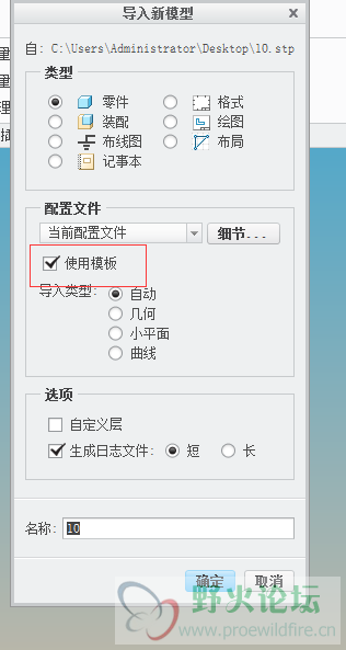

发表于 2017-5-26 17:52 | 显示全部楼层 |阅读模式
如何设置在Creo导出STEP时连基准面也一并导出,这样导入STEP文件时原始的基准面就有了

导出时,只有默认坐标的,
导入时需要勾选使用模板,如果你的3d模板有基准的话,当然还不止加基准,还会将模板的参数和关系式一起加入:

发表于 2017-5-27 07:08 | 显示全部楼层
2楼方法用的最多,如果你还有其他东西要导出,比如截面,那么可以参考
creo4.0保存为STP可以保留截面和参数
http://www.proewildfire.cn/thread-137695-1-1.html
(出处: 野火论坛)
在第4步需要勾选基准

好的,谢谢,又学一招

好的,谢谢,在您的帮助下问题解决了
