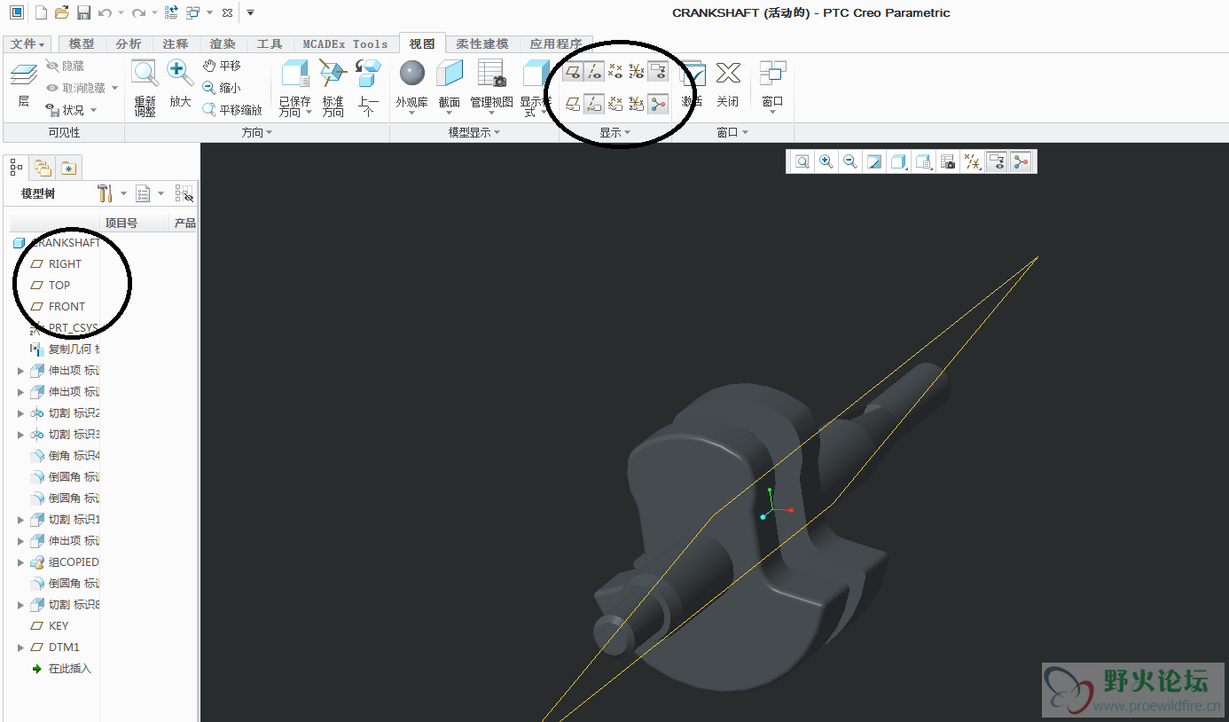

如图,creo零件为什么不显示基准面和基准轴了?视图里面显示基准面和基准轴都是选择的,基准面与基准轴也没有隐藏

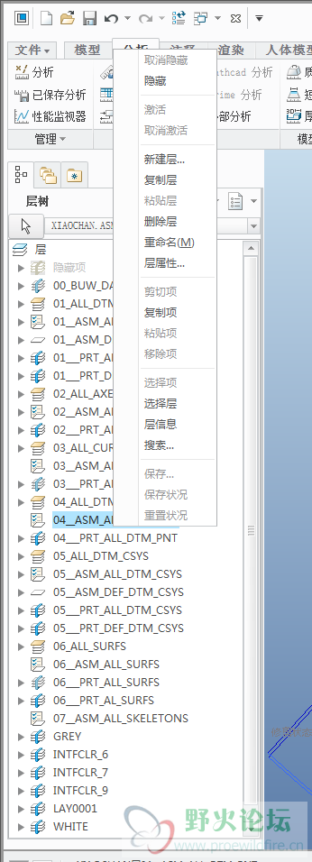

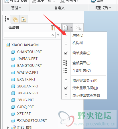

打开你的层,应该是层隐藏啦

 楼主| 发表于 2017-6-17 14:12 | 显示全部楼层
yuncan 发表于 2017-6-17 13:59
打开你的层,应该是层隐藏啦
感觉上是,但是一打开取消隐藏,又有好多面显示出来了,眼花缭乱的
254
475
发表于 2017-6-17 14:48 | 显示全部楼层
自己重新分层啦
