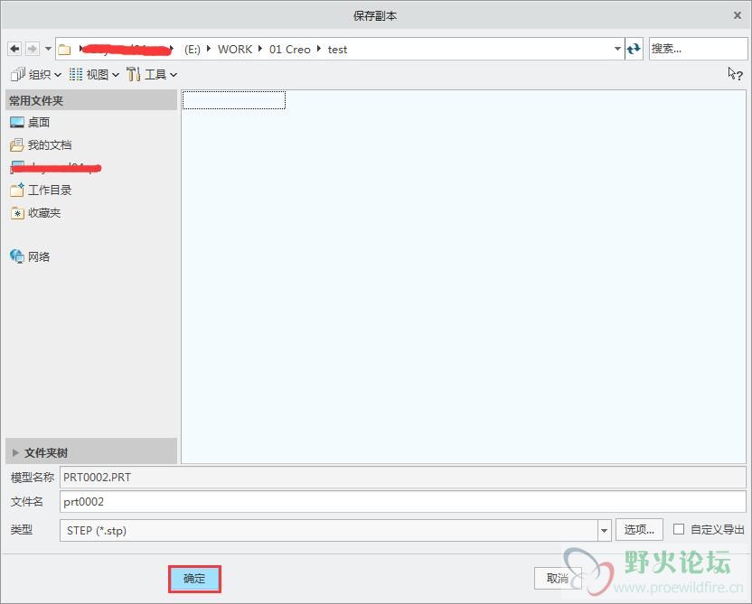

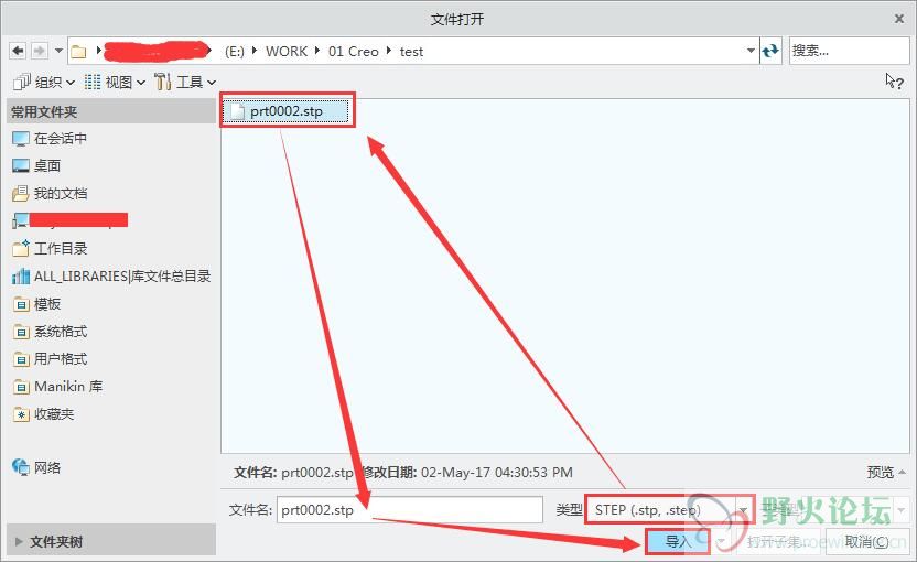

1.新建零件,创建参数和截面;

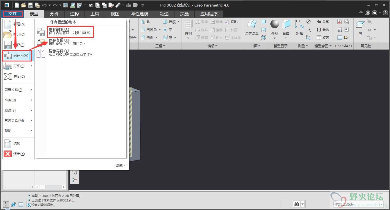

2.选择文件-另存为-保存副本;

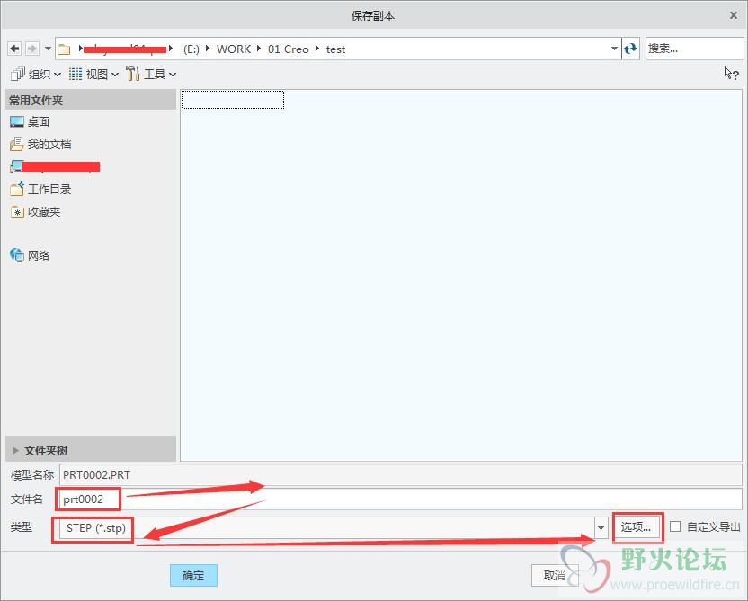

3.在【保存副本】【类型】选择step,输入文件名,单击【选项】;

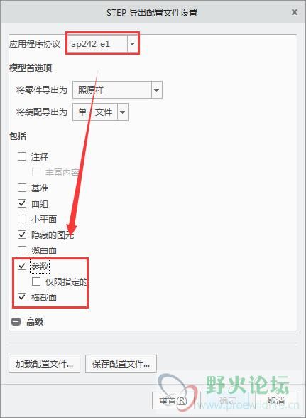

4.在【STEP导出配置文件】【应用程序协议】选择ap242_e1,勾选参数和横截面;
6.打开保存的STP文件;

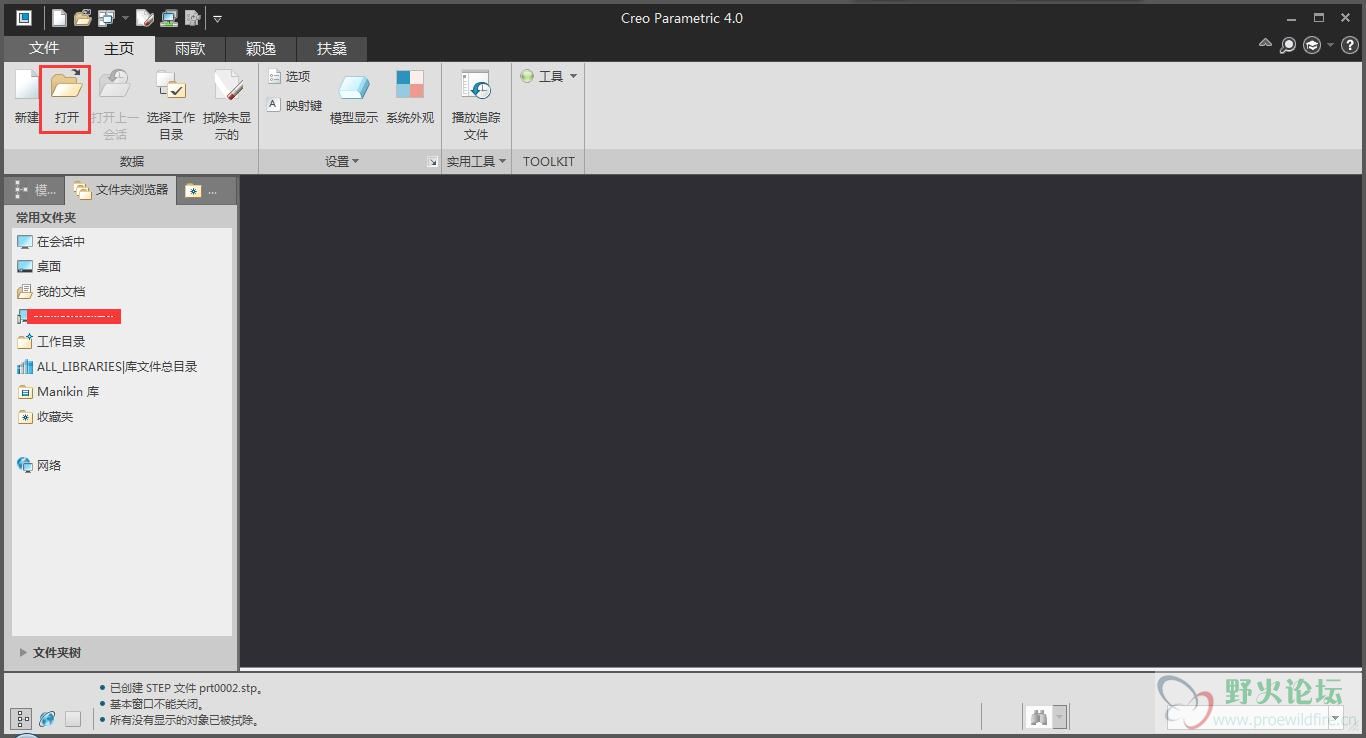

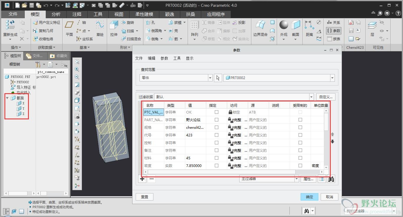

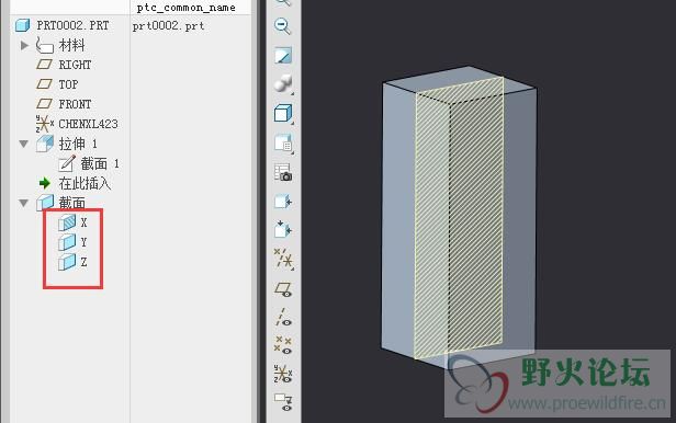

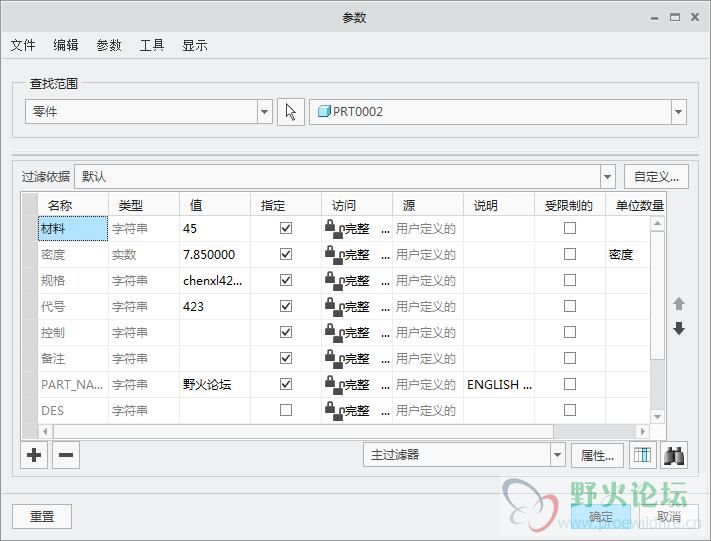

7.查看参数和很截面

发表于 2017-5-2 18:19 | 显示全部楼层
勾选参数,其它3d软件打不开的

 楼主| 发表于 2017-5-2 20:52 | 显示全部楼层
fuguangyi 发表于 2017-5-2 18:19
勾选参数,其它3d软件打不开的
我用sw能打开的,刚试了

热心助人勋章优秀会员勋章希望之星勋章嘉宾勋章
发表于 2017-5-2 22:51 | 显示全部楼层
chenxl423 发表于 2017-5-2 20:52
我用sw能打开的,刚试了
哦,以前UG就打不开,所以不敢勾选

发表于 2017-5-3 09:10 | 显示全部楼层
应该是国际标准协会的stp242格式才开始支持材质,3D标注等相关辅助信息.
这个应该也是各大cad厂商协商后有步骤的推进.nx11和creo4才开始支持....方便数据交流转换.
实际上还是有丢失的问题.
即便是stp242,creo的截面信息,材质转到nx11还是会丢失.3D标注等可以直接转换过去.

发表于 2017-12-25 13:26 | 显示全部楼层
零件可以但组件却不行!

发表于 2018-10-30 08:13 | 显示全部楼层
是不是只有Creo4.0以上版本,才可以保存STP格式时保留参数??
94
120
发表于 2018-10-30 10:48 | 显示全部楼层
我刚刚试了一下Creo3.0,参数确实可以保留,但是感觉意义不大,因为之前已建立特征的关系式全部消失了,只保留了参数而已
