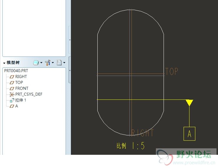

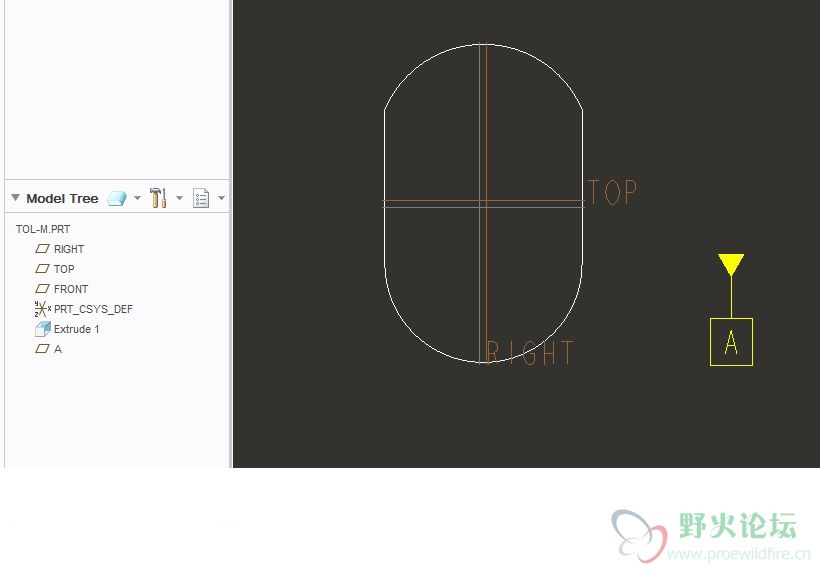

CREO中在零件图中做了一个平面作基准生成工程图时显示不出来,但在PROE5.0中却能显示出来,不知是怎么回事,请知道的赐教,非常感谢!
CREO3.0中不显示
CREO3.0中不显示

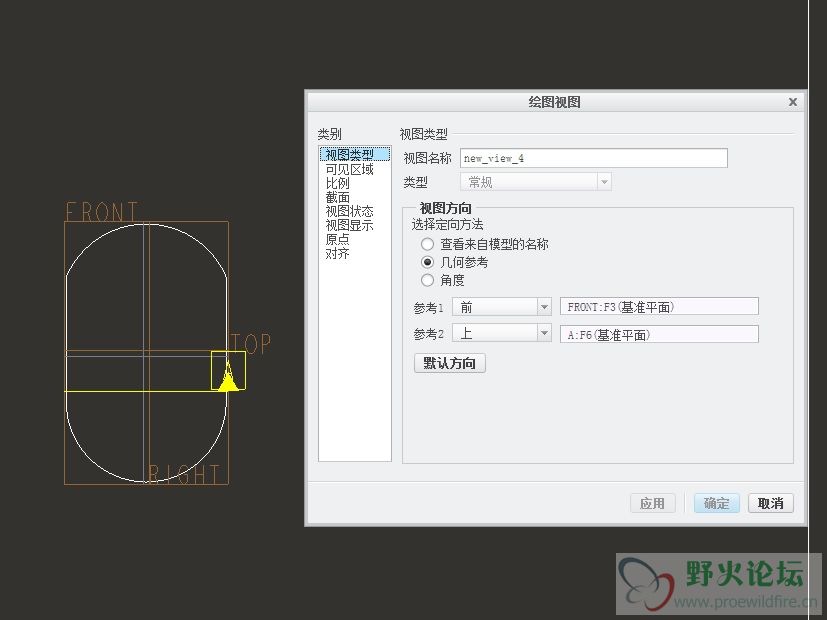

我发现作个上面视图的投影,投影中有平面显示,再作个投影的投影也有平面显示。
或者在视图方向------几何参考----然后选“前”为FRONT----再选“上”为A基准面就显示出来了!
