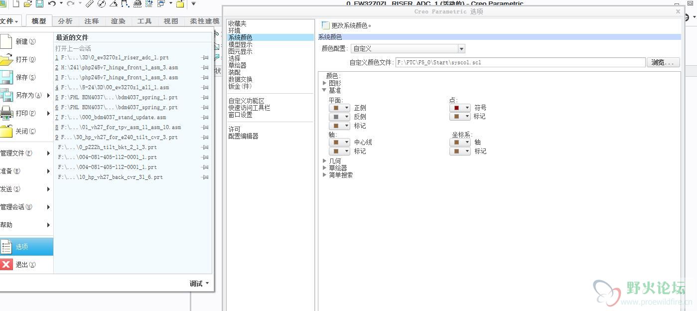

如何改变选取后的基准面时候的颜色,选取后按道理应该变色,但是受限于公司模板,颜色相近,看不出来选的是哪一个面,在哪里更改?
下面是公司的模板内容:改变那些参数可以让选取面变成鲜亮的色彩,现在是暗橘黄色,看不清楚
哪个才是改变选取后基准面颜色的?
USE_PRE_WILDFIRE_ENTITY_COLOR YES
SYSTEM_BACKGROUND_COLOR 0.000000 7.058824 19.607843
SYSTEM_DIMMED_MENU_COLOR 70.980392 70.980392 70.980392
SYSTEM_LETTER_COLOR 100.000000 100.000000 0.000000
SYSTEM_HIGHLIGHT_COLOR 61.176471 0.000000 21.568627
SYSTEM_EDGE_HIGH_COLOR 0.000000 0.000000 100.000000
SYSTEM_GEOMETRY_COLOR 100.000000 100.000000 100.000000
SYSTEM_HIDDEN_COLOR 40.000000 40.000000 40.000000
SYSTEM_SHEETMETAL_COLOR 0.000000 100.000000 0.000000
SYSTEM_CURVES_COLOR 100.000000 67.058824 0.000000
SYSTEM_VOLUME_COLOR 100.000000 0.000000 100.000000
SYSTEM_SECTION_COLOR 34.901961 72.156863 100.000000
SYSTEM_PRESEL_HIGHLIGHT_COLOR 0.000000 100.000000 100.000000
SYSTEM_SELECTED_COLOR 100.000000 0.000000 0.000000
SYSTEM_SECONDARY_SELECTED_COLOR 100.000000 47.843137 0.000000
SYSTEM_PREVIEW_GEOM_COLOR 98.431373 100.000000 70.196078
SYSTEM_SECONDARY_PREVIEW_COLOR 70.980392 70.980392 70.980392
SYSTEM_DATUM_COLOR 60.000000 45.490196 19.607843
SYSTEM_QUILT_COLOR 58.039216 0.000000 70.196078
SYSTEM_SHADED_EDGE_COLOR 0.000000 0.000000 0.000000
BLENDED_BACKGROUND yes
SYSTEM_TOP_BLENDING_COLOR 0.000000 36.470588 60.784314
SYSTEM_BOTTOM_BLENDING_COLOR 0.000000 6.666667 19.607843

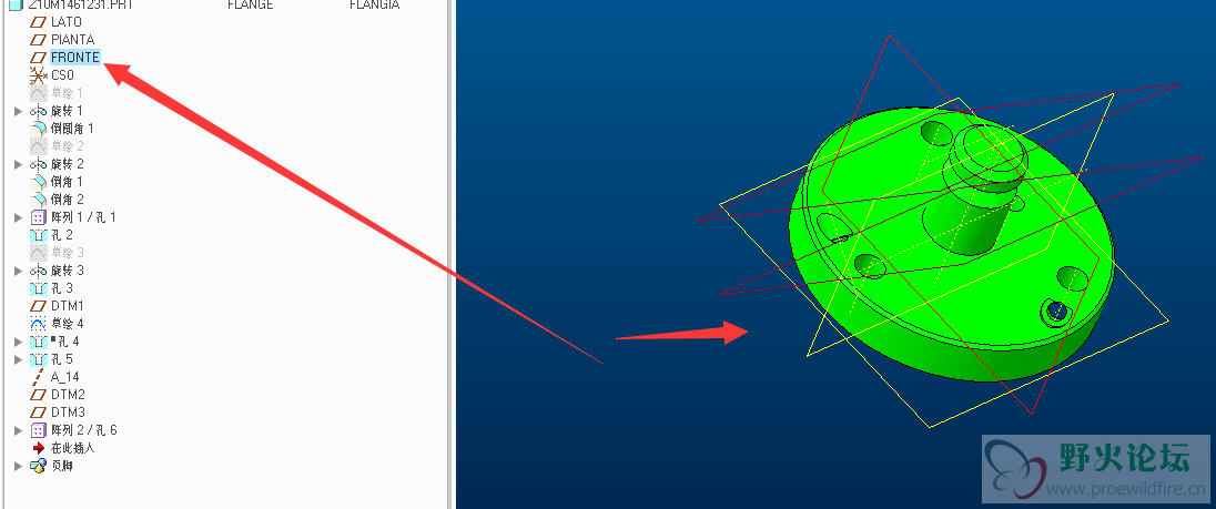

基准面也要改 默认不行吗

 楼主| 发表于 2016-11-12 14:59 | 显示全部楼层
感谢指教
主要是选中的面变色后跟基准面背面的色彩相似
搞得分不出来那个是选中的基准面了
