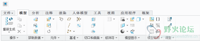

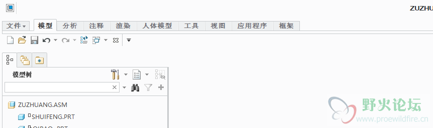

发表于 2017-5-25 20:17 | 显示全部楼层 |阅读模式
救命啊,creo3.0上面的工具栏老师自动隐藏
要点击才出来 而且比以前的图标小了,求指点怎么回事·?!
要点击才出来
要点击才出来

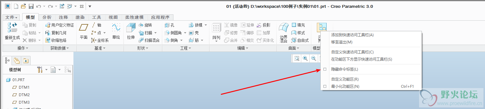

自动隐藏  ctrl+F1 可解
图标小   任意图标点右键  选  隐藏命令标签   可解

发表于 2017-5-25 21:44 | 显示全部楼层
没那么麻烦  双击就可以了
