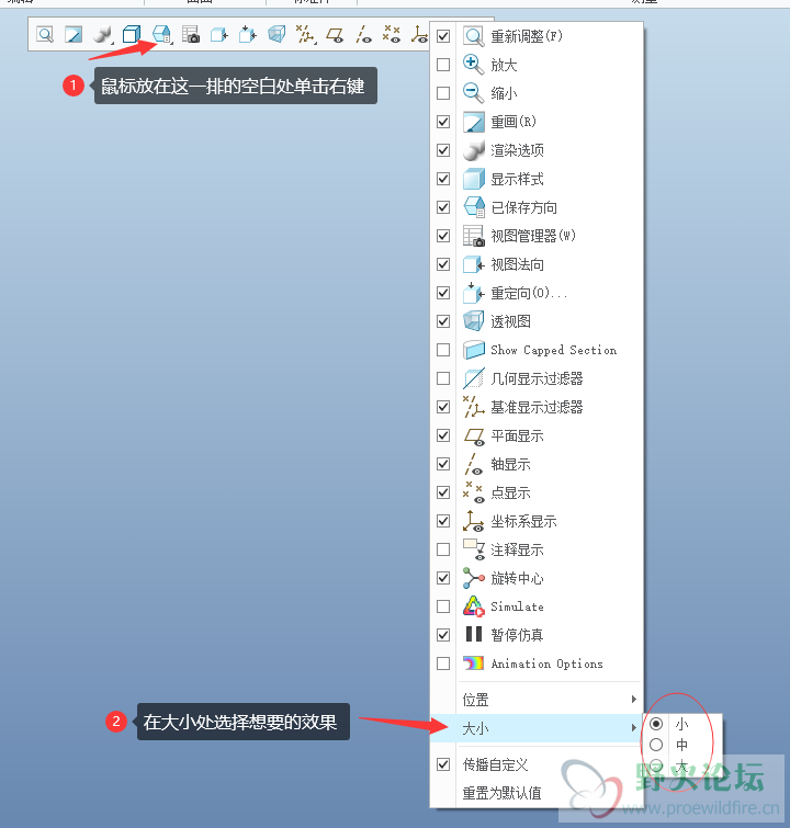

我用的是7.0的,可以参考一下我的截图,不确定4.0的是否也是一样。
56
 楼主| 发表于 2021-4-12 18:59 | 显示全部楼层
这个是顶部工具栏欸,跟我发的这个不一样哦。

发表于 2021-4-12 20:25 | 显示全部楼层
你说的是对的

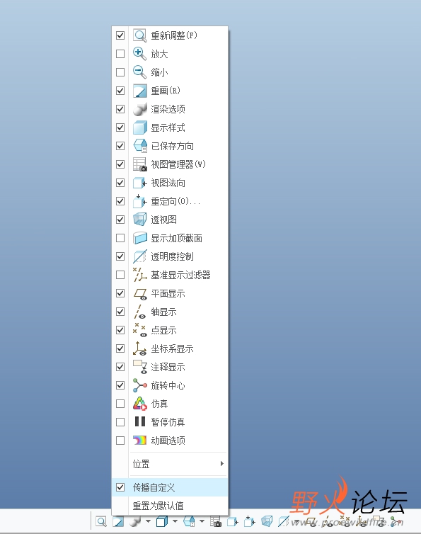

发表于 2023-5-26 23:48 | 显示全部楼层
大佬你好请教一下图片中的工具栏怎么添加命令呢?如这个帖子9楼效果http://www.proewildfire.cn/thread-134367-1-1.html
1391
95
1877
VIP 勋章希望之星勋章热心助人勋章
发表于 2023-5-27 13:04 | 显示全部楼层
qq202777898 发表于 2023-5-26 23:48
大佬你好请教一下图片中的工具栏怎么添加命令呢?如这个帖子9楼效果http://www.proewildfire.cn/thread-13 ...
就在这个命令这边然后右键,要哪个选哪个,最后记得保存UI就行了,否则只是一次性的。
1769
2366
发表于 2023-5-27 15:54 | 显示全部楼层
这样只能添加系统预设的,,我发现帖子中9楼的哥们可以添加非系统预设的命令
1391
95
1877
VIP 勋章希望之星勋章热心助人勋章
发表于 2023-5-27 17:05 | 显示全部楼层
本身就有这么多呀,你的和我们的不一样?下图是我的界面
