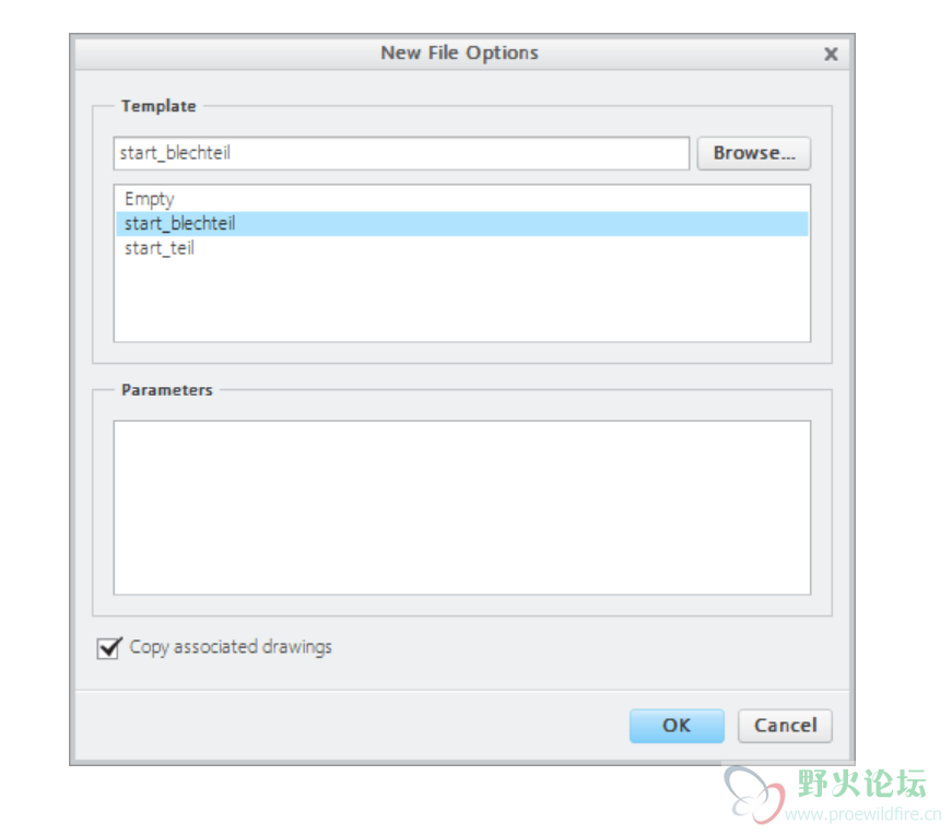

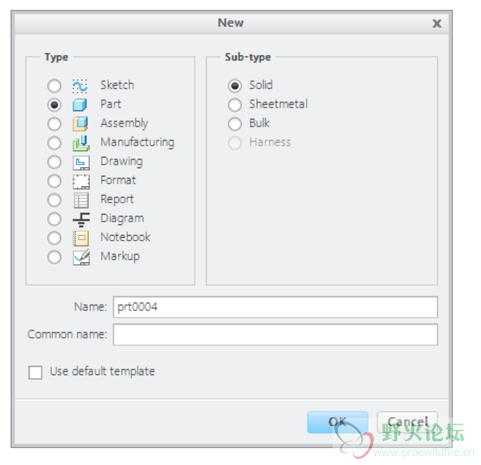

我新建零件,不显示mmns之类的,只有如下选项,请问零件、装配体模板位置在哪?如何设置为默认?

自己设置config,指定模板路径,可以参考如下:
start_model_dir d:\ptc\pro_stds\templates
template_designasm d:\ptc\pro_stds\templates\mmks_asm_design.asm
template_sheetmetalpart d:\ptc\pro_stds\templates\mmks_part_sheetmetal.prt
template_solidpart d:\ptc\pro_stds\templates\mmks_part_solid.prt
