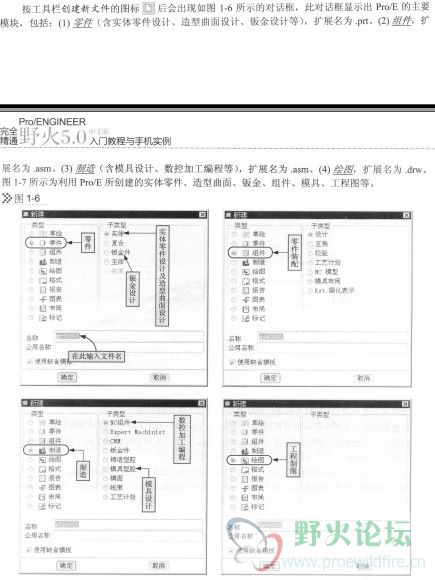

proe新建组件中的所有子菜单求详解,?

新建组建也就是新建一个asm,组建里创建是创建一个prt,创建出来以后可以之间装配在组建里面,可以创建一个空的prt,或者创建的时候可以复制其他的prt。

看下图
看下图
