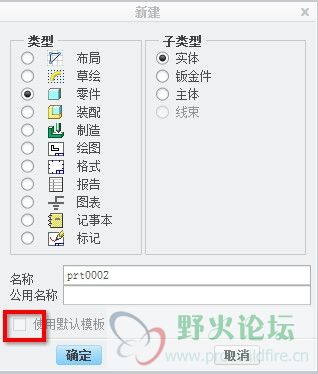

求大神指点在附图红色框中打钩需要在config添加什么命令
如何在红色标记处打上勾
如何在红色标记处打上勾

1.建立模板XXXXXX.prt;
2.在config.pro中加入一條設置
template_solidpart      X:\XX\XXX\XXXX\XXXXXX.prt

已经在config中添加了你说的命令,但是使用默认模板是灰色的,前面的小方框中无法打钩,config设置的默认模板地址就无效了

创建自己的零件模板文件了吗?
另外,config.pro文件放在启动目录下了吗?

config.pro文件中添加: force_new_file_options_dialog no
